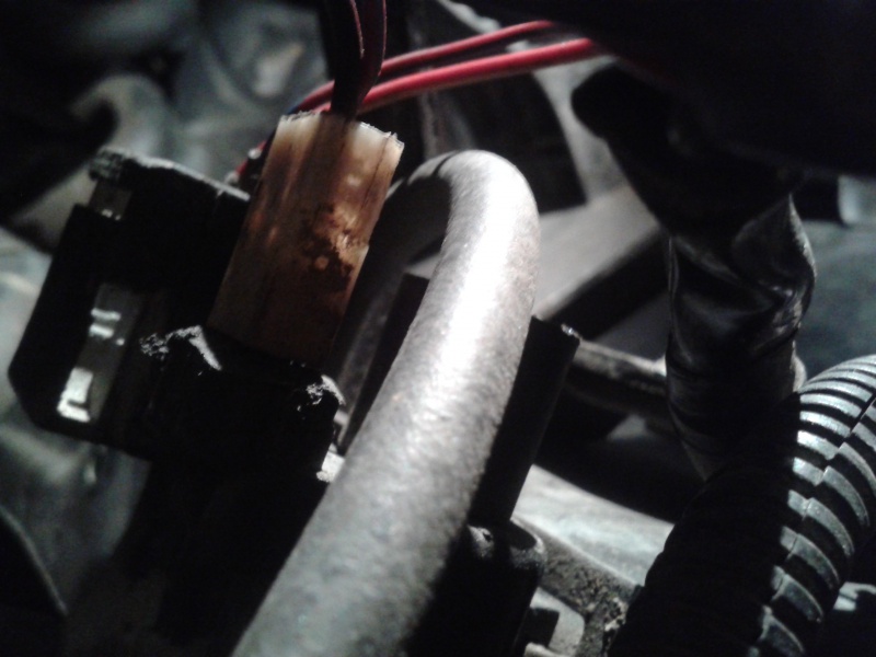

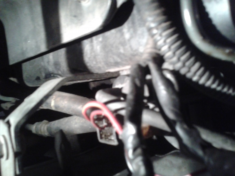

  • 31/07/2015, 06:21
    Eliezer Marcos
    4 Anexo(s)
    Pessoal, acho que o problema é nas solenoides mesmo, eu fui fazer outra limpeza nas solenoides e também testa o vácuo, depois de tudo concluído e instalado, a tração dianteira voltou a não engata na 4x4. Outra coisa, no teste de vácuo, só uma estava com uma boa pressão, na outra eu praticamente não senti nada. Comprei o par das válvulas solenoides e agora estou aguardando chegar, acho que na próxima segunda feira dia 03/08/2015 eu estarei recebendo essas solenoides. Humm, até durepox tem na válvula. Assim que chegar eu posto as fotos aqui. Valeu
    Anexo 508464Anexo 508465Anexo 508466Anexo 508467

    Bom dia! Jacques, eu já tinha feito o teste com as solenoides do 4x4 a uns dois dias, no teste eu pude observar que só uma esta funcionando, a outra esta completamente parada, no caso a que esta parada e a que corresponde a azul. Em relação a piscada que a lampada da na troca de 4x2 para 4x4 e para 4x4 reduzida, ela ta piscando sim ao fazer essas trocas, mas logo depois de engatada, continua piscando.
    Continua...
