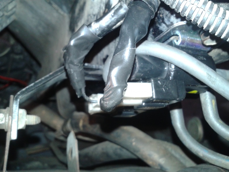

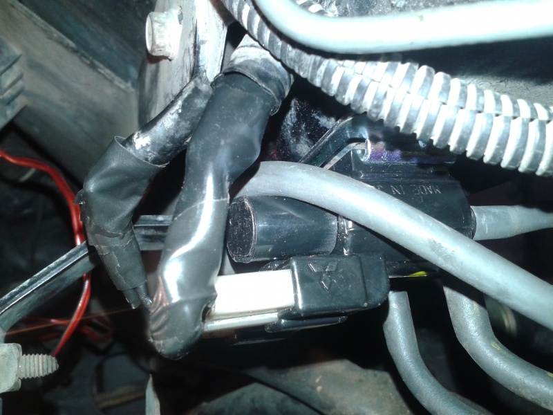

    Quero pedir desculpas pelos meus "achismos", agora in loco fui ver a vtr e fazer alguns testes, com multimetro. Veja só se você e os foristas aqui de plantao visualizam meu (dela) problema: Os terminais tanto de uma valvula como da outra estao energizado com +12v, independentemente da posição da alavanca de tração. As valvulas quando energizadas apenas uma (azul) dá um pequeno estalo, mas nao modifiaca nada nas suas saídas. A outra está visivelmente avariada.

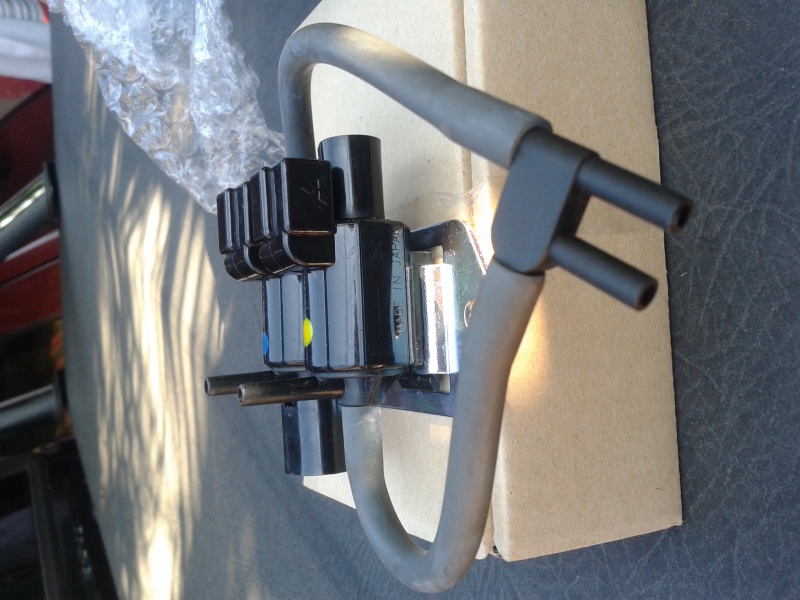

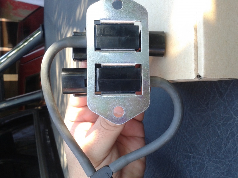

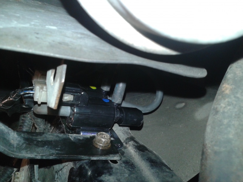

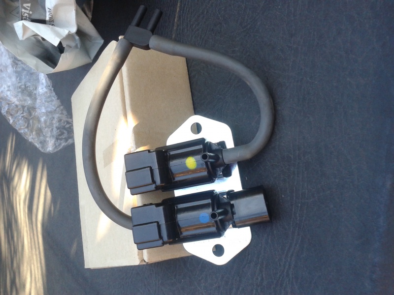

    Pessoal, ontem as solenoides chegaram e logo fiz a substituição, prestei bem atenção nas ligações das mangueiras e deixei tudo certinho, mas a luz do 4x4 continua a pisca. Tirei algumas fotos e vou posta logo a baixo. Jacques, será que a luz continua piscando por causa de uma das mangueira que não esta conectada ao atuador de roda livre? Hoje (05/08/2015) estarei fazendo a adaptação do caninho no atuador. Logo depois de instala as solenoides, sai pra uma rua com lama pra ver se as rodas dianteiras estavam tracionando, mas não estavam. Jacques, o que você acha
    Isso! Você está com a parte elétrica funcionando, os interruptores e os solenóides, mas para o diferencial dianteiro trocar para a configuração de 4x4 ele precisa que tenha vácuo nesse caninho quebrado do atuador (apontando para a roda direita).
    Da mesma forma para voltar para 4x2, é preciso que tenha vácuo no outro caninho (apontando para a roda esquerda)

    Pessoal tem um topico aqui onde é falado que a solenoide de 3 vias, de partida a frio do gol e outros serve perfeitamente. E eu acredito pois elas servem apenas para abrir e fechar, e trabalham com 12v. E custa R$37,00. Eu acho que vou testá-la
