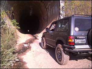

    A melhor coisa pra "X" é colocar o bloqueio, pelo menos em um dos eixos. To terminando de preparar a minha (97 GLS 3.0) pra trilhas. Não está com calços e ajustei a barra de torção para a máxima altura. Tô com pneu 285x75 16 (= 33") e não tá pegando.
    Vc tirou as barras estabilizadoras dianteira e traseira da tua? Como ficou ela na estrada em deslocamentos? Muito mole em curvas?

    Olá Marcion,
    Então estou decidido a fazer um investimento em um bloqueio ou um bom guincho, estou estudando a prossibilidade de um calço entre a bandeja superior e o pivo, sei que se nao for uma adapitação bem feita (estudada) vou comprometer a cambagem do pneu, ainda nao sei qual o tamanho que poço fazer o calçoe nem se vou conseguir altura, estou vendo que vai ter que ser por tentativa.
    Pretendo ver qual altura consigo na dianteira pra depois resolver a traseira. Vc conhece alguma forma de de erguer a dianteira?
    Com relação as barras estabilizadoras realmente muda um pouco, mas nao vejo muita diferença na estabilidade abaixo dos 100Km/h, mais como nao sou de correr muito pra mim é tranquilo, e outra coisa nao sei vc mais eu so de saber que esta sem as barras tomo mais cuidado. Sabado agora peguei uns 220 Kns de asfalto e nao tive problemas andando a 100Km/h, com relação a estabilidade de boa, e com relação as trilhas ficou um show mudou muito e pra melhor,ainda da x mais ficou bem melhor.

    Estou andando sem as barras tambem, arranquei a dianteira e a traseira (trabalhosa para kct para sair), no meu caso acho que os amortecedores estão um pouco gastos e a sensacão de rolagem lateral é grande, kkk, mas vai ficar assim, é só maneirar nas curvas, pois na trilha o curso ficou muito bom.
    Essa semana vou interna-la para instalacao de bloqueios, dianteiro e traseiro, vamos ver como se comporta.

    Levantei a dianteira através das barras de torção. Ainda está um pouco mais baixa na frente que na traseira (está com molas maiores atrás). Mas não está pegando os pneus. Vou experimentar tirar as barras e ver como fica.
