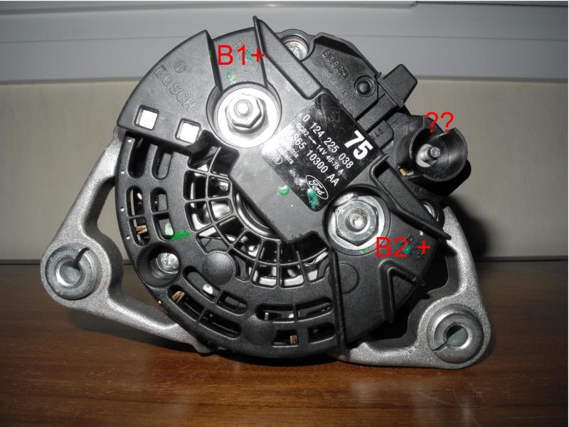

    Bom, hoje me atraquei a fazer a troca dos alternadores. Logo de cara uma das porcas que prendem o protetor térmico de alumínio do alternador original espanou... Retirei as duas que saíram, entortei o protetor e soltei os dois olhais dos fios que são ligados ao alternador (um marrom e outro marrom com amarelo). Depois de soltos os fios, são dois parafusos que prendem o alternador original ao motor: 1 passante com cabeça 10mm e contra porca 13mm (superior) e outro menor que é rosqueado no olhal do alternador com cabeça 10mm. Retirar o superior foi facinho, mas o inferior me deu trabalho pois existem as polias da bomba d'água, da bomba de direção hidráulica e o rotor do próprio alternador que dificultam o acesso a cabeça desse parafuso. O meu erro foi tentar encaixar o soquete 10mm preso a chave, pois o flange da polia da direção hidráulica impedia o encaixe. Levei um tempo até me dar conta que eu deveria encaixar apenas o soquete no parafuso e depois encaixar a chave no soquete colocado... Faz parte... Prosseguindo, parafuso inferior solto foi só retirar fora o alternador véio e tentar encaixar o novo... Bom, onde eu achava que seria plug and play na verdade faltam 4mm! A largura do suporte do motor é de 80mm e o alternador novo tem 76mm de espaço interno entre os olhais, logo terei que desbastar o olhal traseiro do alternador para conseguir colocá-lo no suporte. Mas isso só será feito amanhã, pois vou precisar de um esmeril que eu não tenho...
    Enquanto não faço o desbaste, volto a pedir a ajuda daqueles que já instalaram um alternador bosch de fiesta e pergunto:
    Em qual terminal eu ligo o fio marrom e em qual terminal eu ligo o fio marrom com amarelo?
    Juro que revirei o forum e a web em busca da resposta, mas como eu sou um completo tapado em elétrica gostaria da ajuda de vocês para ter certeza do que estou fazendo e não estragar nada no jipe... hehehe
    Abaixo uma foto da traseira do meu alternador, onde eu indiquei os códigos de cada terminal:
    Se alguém puder me ajudar com essa ficarei imensamente agradecido!
    Amanhã continuo com a saga da troca do alternador e coloco fotos!
    Muito obrigado a todos!
