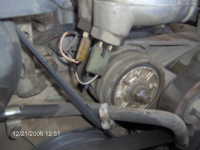

Achado! Ainda mais no meu caso, pois os dois "cebolões" não estão sendo usados!
Anexo 433847
"Factos:
Sonda amarela - PRC 3305 - contacto normalmente aberto - fecha aos 100ºC e volta a abrir aos 94ºC - serve para accionar as ventoinhas colocadas em frente ao radiador de ar condicionado;
Sonda verde - PRC3359 - contacto normalmente fechado - abre aos 115ºC e volta a fechar aos 109ºC - serve para desligar o compressor do ar condicionado quando o motor esta em muito esforço;"

Clemente,
comigo o ar-condicionado parou de funcionar 2 vezes, uma no Chaco argentino e outro próximo de Cuiabá, nas duas situações a temperatura ambiente estava >= 40 graus. Já tinha investigado este sintoma e certeza que foi a PRC3359 desligando meu ar.
