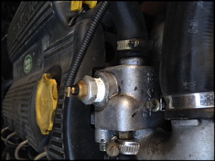

    Pois é, continuo num dilema aqui.
    Troquei a válvula termostática por uma nova, agora a temperatura até tem subido um pouco mais rápido mas ainda mais lenta do que na minha 110 branca. Hoje andei uns 80km e algumas vezes o ponteiro caia do meio para 1/4 e ali ficava. Nunca vi isso.
    Já o sensor que fica no bujão esse não chega a 80º. Fica e uns 79ºC e ali ele habita. Esse segundo tem comportamento igual usando o mesmo sensor e manômetro em ambas as viaturas, então ou concluo que tem defeito ou trocarei o bujão por outro menor para que o sensor vá mais pra dentro.
    pensei se não pode ser porque o sujeito colocou um bujão meio longo

    amigo, que bujão com sensor é esse? serve pra qual carro? foi vedado com fita veda rosca?

    Pega uma subida e acelera que passa!!! Mesmo se a VT estiver aberta (ou sem ela) vai passar de 80º.
