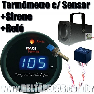

    315
    Alguém já instalou ou conhece este Kit Termômetro da Água Digital C/ Sensor - Display Azul/Lente Preta - ø52mm - 12V Sirene, Copo e Relé | RACETRONIX | (O Medidor de Temperatura Racetronix registra automaticamente o maior valor de temperatura atingido pelo sistema. Com este Kit é possível configurar o Medidor de Temperatura Racetronix para que o mesmo acione cargas, como Relé (até 100 mA), alarme sonoro (Sirene Especial), acima ou abaixo da temperatura pré-ajustada pelo usuário.).
    http://www.deltapecas.com.br/ecommerce_site/produto_157054_3029_Kit-Termometro-da-Agua-Digital-C-Sensor-Display-Azul-Lente-Preta-52mm-12V-Sirene-Copo-e-Rele-RACETRONIX-

    Citação Postado originalmente por birawc Ver Post
    Opa Birawc,
    Chegou a instalar? Vou colocar os medidores na minha! Mas começando pela Tampa com bóia para o reservatório de água do radiador ... mas ainda não encontrei esta tal tampa e os métodos de instalação....

    Na minha instalei na sexta, comprei a do vecta antigo, o esquema vc encontra aqui, aproveitei e instalei o manômetro do turbo e o sensor descrito acima.
