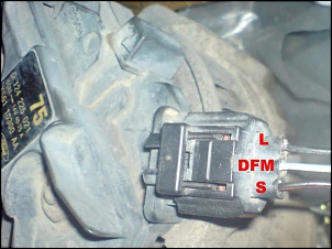

    Achei também o esquema elétrico do chicote deste modelo, onde já existe o W para tacometro. Olha na foto que achei nesse site:
    kadetteiros.com • Ver Tópico - Dúvida quanto a isntalação de alternador
    Bem após muita pesquisa pela net descobri as bemditas ligações do alternador.
    Borne L - Sinalizar defeitos, ativar o regulador atraves da lâmpada piloto do painel
    Borne DFM - (drive field monitor) – Fornece um sinal de onda quadrada modulado (PWM). A largura do pulso expressa a capacidade de geração do alternador e possibilita acelerar o motor em marcha lenta ou desligar consumidores para contrabalançar a potência do alternador. Não foi conectado.
    Borne S - (battery sense) – borne sensor para referencia da regulagem de tensão do alternador. Ligado diretamente ao positivo da bateria compensa a queda de tensão da linha B+ e aperfeiçoa a carga da bateria. Com a sua interrupção ou uma queda de tensão acentuada na bateria passa a usar o B+ do alternador como referência. Dependendo do regulador poderá haver ou não indicação de erro.
    Então foi só instalar o novo alternador de 75A no lugar do antigo de 35A sem muita adaptação.
    Coloquei a polia do antigo alternador ,pois é para correia em V ,e adaptar uma pequena barra entre o alternador e a ferragem do esticador e pronto esta funcionando que é uma maravilha."
