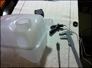

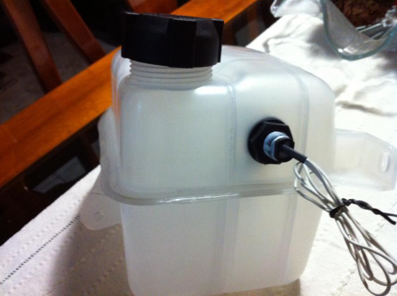

    Instalação do sensor de nível no vaso de expansão...
    Bem, como já instalei o Watchdog sukys e na ocasião comprei junto o sensor de nível, resolvi que já é hora de montar o danado pois a viatura começou a sair mais do estaleiro.
    Comprei um novo vaso para fazer a furação e na próxima troca de fluído de arrefecimento (em breve) ele vai para o devido trabalho.
    Detalhes importantes para a montagem do sensor:
    A instalação requer um furo de 16mm no vaso de expansão;
    O local escolhido para o furo deverá levar em conta que a parede seja o mais plana possível para garantir vedação;
    Observar que a parte interna do sensor não apresente interferência com alguma parte do vaso e que a parte a externa permita a montagem no veículo;
    Para facilitar a montagem, que seja nas proximidades do bocal do vaso;
    A arruela de borracha para vedação deve ser fixada na parede interna do vaso;
    Um bom aperto na porca (sem arregaçar a rosca do sensor é claro) garante a vedação.
    Seguem algumas fotos do serviço:

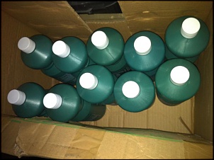

    Quase tudo pronto para trocar o fluido de arrefecimento ...
    *Ainda não sei se realmente vou colocar o fluido que limpa de deixar agir pelos 10 minutos indicados no rótulo.
    Dependendo do estado que sair o fluido atual e da inspeção no velho reservatório, ou coloco uma ou as duas garrafas (é para 5l de água cada) ou ainda nenhuma delas...
    No mais, aguardo apenas a última peça. O plug metálico que vai no radiador (ainda tenho o de plástico e está com os dias contados) para realizar a troca e montar o novo vaso com o sensor ligado no Watchdog.

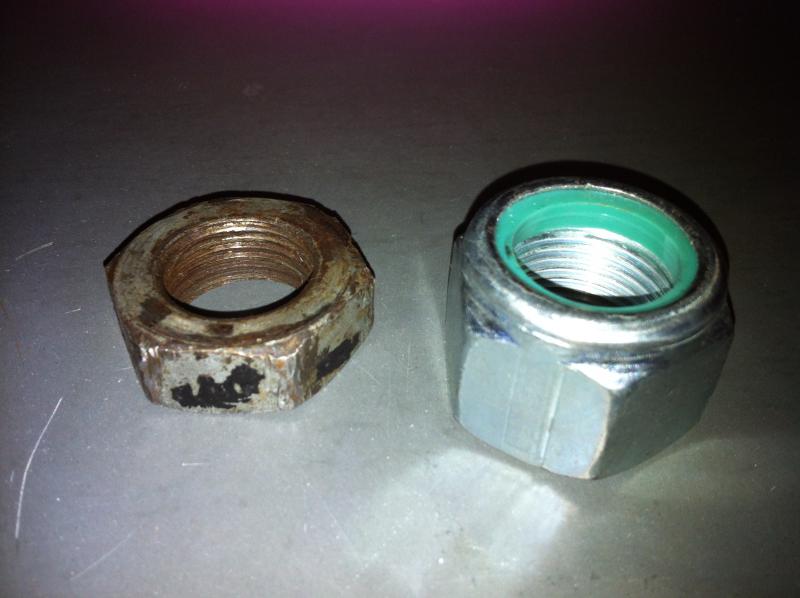

    Fiquei devendo esta informação ...
    Depois que troquei a porca do braço Pitman (que teimou em afrouxar pela terceira vez) por outra mais larga e auto-travante, o problema de sensação de folga na direção não mais apareceu!!
    Para ilustrar, aqui estão:

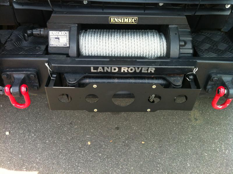

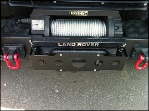

    Montei o suporte para a placa dianteira (Power Off-Road) no bocal do guincho.
    Para usar o guincho, basta tirar o suporte da frente.
    Apesar de estar bem firme, ele é muito fácil de ser removido, pois possui um encaixe nos pontos inferiores e nos pontos superiores tem grampos removíveis. É só puxar os dois grampos e tirar o suporte com a placa dianteira parafusada nele...
