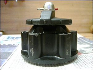

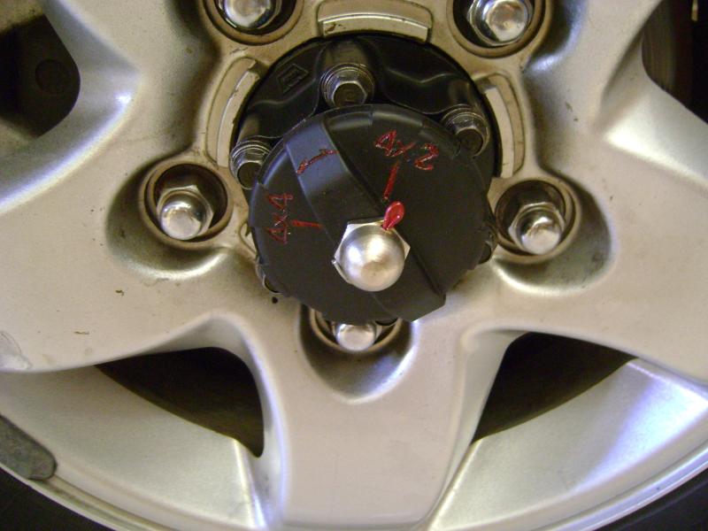

  • #155
    Usuário Avatar de EDuarte
    08/03/2004
    São Bernardo do Campo/SP
    2,683
    Agradecimentos: 14
    Acabei de fazer minha RL manual, gostei do resultado final, ficou resistente e pratico, fiz em latão que tem uma boa resistencia e não enferruja, como foi usado uma mola pra empurrar a engrenagem, caso ela fique encavalada, no menor movimento que fizer ela engata automaticamente.
    Como não tenho torno e quis fazer um projeto barato, usei o material disponivel no mercado que são:
    Reparos de torneira - R$ 10,00 cada
    Molas - R$ 0,50 cada
    Tampas do tanque de gasolina do fusca - R$ 17,00 cada
    Cupilhas - 0,04 cada
    Porcas Cegas - R$ 4,00 cada
    Satisfação de fazer vc mesmo - não tem preço
    Total - R$ 31,54 por roda
    Quero agradecer ao Alê (Alexandre Mietti) por ter cedido sua RL antiga, Valeu Alê.
    Vejam as fotos de deem sua opinião/sugestão.
    (DU)

  • #156
    Citação Postado originalmente por EDuarte Ver Post
    (DU)
    Realmente, a satisfação de fazer vc mesmo não tem preço, parabéns!
