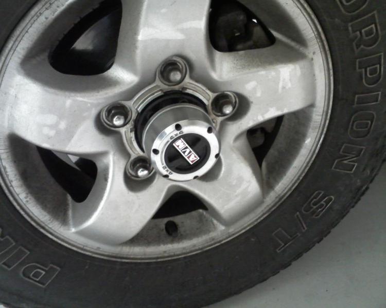

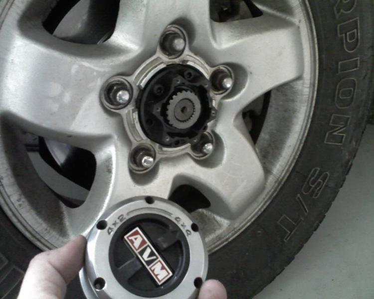

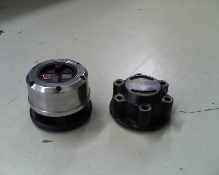

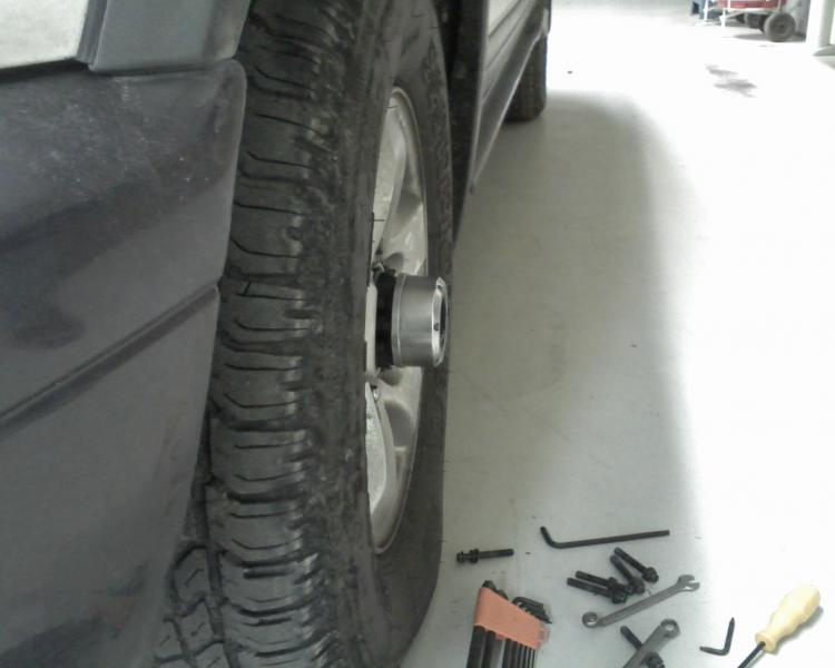

    amigos boa tarde, estou com problemas ,estou querendo muito deixar o sistema original, embora não confiavél, mas é original né!!! uma duvida caso mude de ideia e coloque a AVM, como é o sistema? eu aciono 4x4 na roda , e é só colocar reduzida dentro do carro? ou tem que fazer mais alterações? no aguardo até mais
  • #209
    Usuário Avatar de Geisler®
    15/11/2009
    Joinville/SC
    223
    Citação Postado originalmente por Tanque Russo Ver Post
    Com a AVM o acionamento é manual, e se deixar a RL acionado, mesmo sem a tração estar engatada, o diferencial vai ficar girando no vazio. Estando com as RLs acionadas, você pode andar com ou sem a tração acionada até 80Km/h. Não escapa nem a pau com a AVM, e pra instalar, basta soltar os parafusos da roda livre original, dar uma limpada no cubo, e instalar a AVM que ver com seu parafusos próprios e uma junta para cada lado tambem. Vai precisar de uma chave "tork" (uma chave allen mas em forma de *), que é pra montar o acionamento por cima do miolo da RL.
    Explicando melhor, primeiro tem que desmontar a RL AVM, ai monta-se a parte que acopla no cubo da esportage com a junta que vem junto e seis parafusos allen. Depois e montado pór cima dessa peça, a chave que aciona de 4x2 para 4x4, da para ver nas fotos que postei antes, é bem fácil, o maior problema mesmo é a tal chave "tork"
    Ai é só desconectar o cabo do solenoide que libera o vácuo para as RLs originais, pra não ficar puxando sujeiras.
    Abraço, e LAMA \o/
