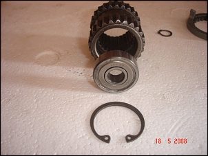

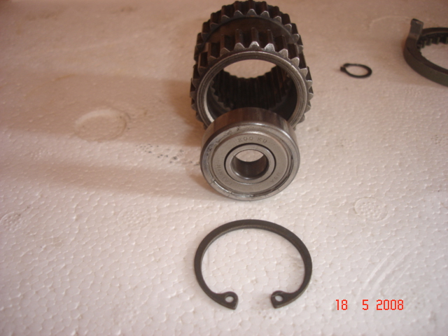

    Eu tenho umas fotos das manuais automaticas desmontadas que alguem, nao me lembro quem, postou aqui no forum.
    Direitos reservados ao fotografo e desculpa pela copia pirata...hehehe
    mateus
    Citação Postado originalmente por Nava Ver Post
    Gente, tava viajando na maionese e to vendo que dá pra fazer um engate manual com as auto maticas mecanicas tb, de maneira fácil...vou estudar mais o projeto, mas não tirei fotos delas desmontadas...alguem tem fotos das automaticas demontadas? No site da kia tem um modelo diferente das que eu tenho e o desenho é muiuto pequeno...
    Miniaturas de Anexos Miniaturas de Anexos Como colocar pra funcionar roda livre Sportage ??-dsc00003.jpg   Como colocar pra funcionar roda livre Sportage ??-rascunho-20001.jpg   Como colocar pra funcionar roda livre Sportage ??-rascunho-20013.jpg   Como colocar pra funcionar roda livre Sportage ??-rascunho-20008.jpg   Como colocar pra funcionar roda livre Sportage ??-dsc00004.jpg

    Devido ao eixo do rolamento, nao dá pr afazer o esquema manual...droga.
