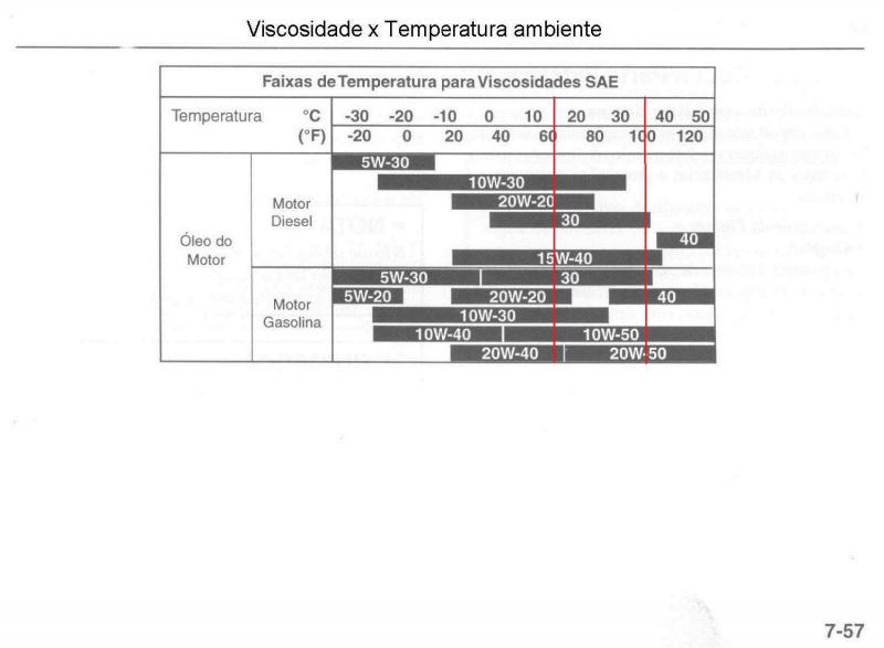

    1º - vi no manual que o oleo para a Sportage tem que ser 10w30 e o pessoal da auto center colocou 20w50, meu carro esta com barulho nos tuchos, meu irmao disse que normalmente carro de 16v usa o 10w30, que é mais fino e evita esse barulho de tucho, isso procede?
    O mais indicado é o 20W 50, veja anexo.

    Miniaturas de Anexos Miniaturas de Anexos Kia sportage-lubrificantes-sportage.jpg
