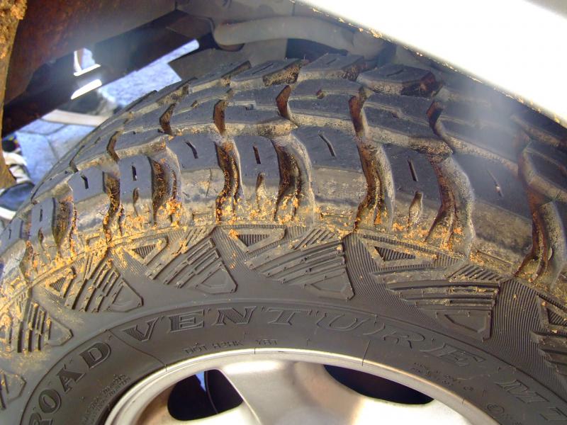

    Citação Postado originalmente por Leandro-MacaúbaPaisagismo Ver Post
    Fala ae pessoal...to com uma duvida cruel e nao sei se é aqui que devo perguntar, mas como nao achei um topico especifico aqui vai a duvida:
    Quero trocar meus pneus, como sabemos os originais são 205/70/R15, eu hoje uso 225/75/R15 toyo A/T e fiz o lift da viatura como esta no outro topico daqui. Na verdade quero colocar um pneu mais agressivo, mas que não seja remold ou outra coisa qualquer. Pensei no BF All Terrain A/T ou uma coisa mais radical, num Mud. Queria saber qual seria o melhor para viatura em termo de altura/consumo/tração/estabilidade/etc nos seguintes tamanhos: 235/75/R15 ou 215/75/R15 ou 30x9.5/R15. Quais vcs usam?
    Eu te sugiro pneus MARSHAL KL 71 MUD.
    A Marshal pertence à Kumho.
    Aceitam balanceamento facilmente. Não são remold.
    Trafego com a Cherokee até 135 Km/h sem trepidação.
    Não alterou o consumo.
    Os 235/75/15 custam em média R$ 600,00, cada, ou seja, 2/3 do preço do BF.
    Não me arrependo.
    Miniaturas de Anexos Miniaturas de Anexos Kia sportage-dscf6840.jpg   Kia sportage-dscf6841.jpg
