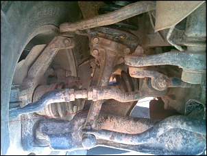

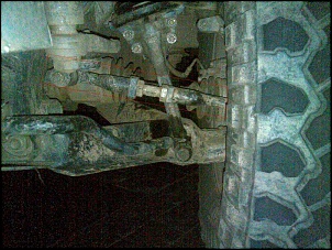

    é pessoal, é a terceira vez que eu tento fazer a trilha da Pamonha e não consigo
    Eu estava distraído dirigindo e limpando as minhas mãos que estavam sujas de barro (pq eu tinha aberto o capô para dar uma checada na solenóide) quando repentinamente eu caí em vários buracos em seguida e quando acabou as violendas "lombadas" o carro parou de obeceder o volante em uma roda , resultado terminal de direção quebrado
    Ainda bem que estávamos em grupo e depois de amarrar meu terminhal de direção fui rebocado até uma oficina que fez uma gabi que deu para eu até a casa da minha namorada
    Sinceramente achei o parafuso do terminal de direção muito frágil pela importância que ele tem

  • #1026
    Citação Postado originalmente por Lucena04 Ver Post
    Estava procurando o terminal de direção para comprar e descobri que ele estava montado errado inverteram o lado interno - externo, deve ter sido isso que causou a quebra...
  • #1027
    consegui resgatar essas fotos de antes da quebra, está destacado em vermelho os terminais internos e externos de cada lado:
    Lado do motorista: invertido (interno externo)
    Lado do passageiro: montado corretamente
    Só para conhecimento
