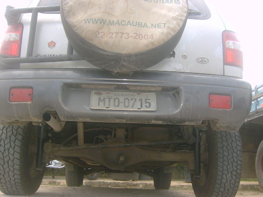

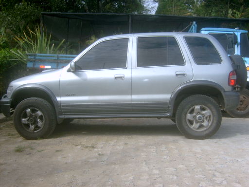

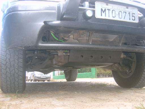

    Caros Lucena e Bispo, Obrigado pela atenção de voces. Estou postando as fotos da viatura, não reparem a mangueira verde em baixo do capô, é uma ganbiarra que eu fiz até chegar a mangueira original...heheheheh, deve chegar na segunda, por isso vou aproveitar também e retirar o calço de 2cm que coloquei na suspenção dianteira. abraços,

    Aparentemente as homocinéticas estão forçadas, a frente ficou muito alta olhando assim até parece que a frente está mais alta que a traseira, pode ser que dê problema quando forçar em 4x4. Até dá para deixar nessa altura se vc estiver disposto a baixar o diferencial, mas não recomendo, dá muito trabalho e acho que nossas Sportages não foram feitas pra mais que isso.
    Na traseira vai ter que fazer o prolongador da panhard (ela precisa ficar paralela ao eixo) caso contrário o carro vai parecer que está saindo de traseira quando sai das lombadas, fora que deve ficar raspando no amortecedor. No meu caso ainda tive que usar espaçador de rodas pq os pneus pegavam nos amortecedores, mas o meu pneu é de 30".
    Independentemente da suspensão, a sua Sportage está muito bonita, esteticamente gosto desse modelo da turbodiesel, parabéns.
