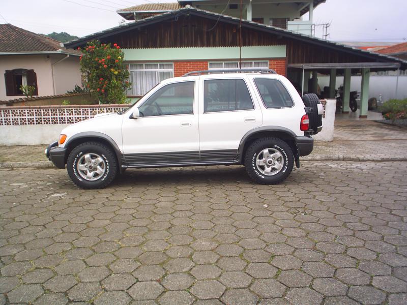

    Uma curiosidade, qual a medida de pneumáticos maior que pode ser colocada no spt sem ter que colocar um espaçador?
    eu uso no momento um 215/75 R15 mas ja estava pensando se dava para dar um upgrade para ajudar um pouquinho nas trilhas.
    Mr.Takut, na minha, coloquei pneus BF Goodrich All-Terrain na medida 235/75-R15, e fica bom, sem lift nem espaçador, só raspa no flexivel de freio na frente, quando esterça as rodas até o máximo... O pneu prensa a mangueirinha de freio contra o braço superior da suspensão, mas da pra andar na boa, pois é só nessa ocasião que raspava.
    Na traseira, fica o espaço de 1 dedo entre o pneu e o amortecedor esquerdo, não raspa, mas se você andar em trilha com erosões, em que o curso máximo da suspensão seja exigido, vai raspar com certeza.
    Pra uso urbano fica ótimo e imponente. Fica um pouco mais lenta nas acelerações, e apesar de o pneu ser maior, não marca a velocidade errado, no meu carro quando esta marcando 60Km/h no painel, marca 58Km/h no GPS, parece até que ela vem de fábrica com pneu menor que o ideal.
    Em relação ao pneu original 205/70, ganhei quase 1,5cm em altura(2,5 no diametro do pneus), se eu tiver de usar o estepe, o carro ficara beeeeeem torto hehhehe
    Atualmente, uso espaçadores de 38mm da AVM, e na frente o pneu não bate mais no flexivel do freio, mas bate na parte interna de plástico ne frente do para-lama, e passa raspando na ponta do para-choques.
    Estou pra trocar as molas a uns 2 meses, mas todo mes ta acontecendo um imprevisto e acabo adiando a troca.
    Com os espaçadores na frente, o carro baixou mais ou menos 1 cm a suspensão, tornando necessária a troca das molas dianteiras.
    Abaixo anexei duas fotos, a primeira com os Pirelli Scorpion S/T 225/75-R15 que estavam quase carecas, e a segunda na frente de casa, com os novos BF Goodrich All-Terrain 235/75-R15.
    Espero ter ajudado
    Abraço, e LAMA\o/
