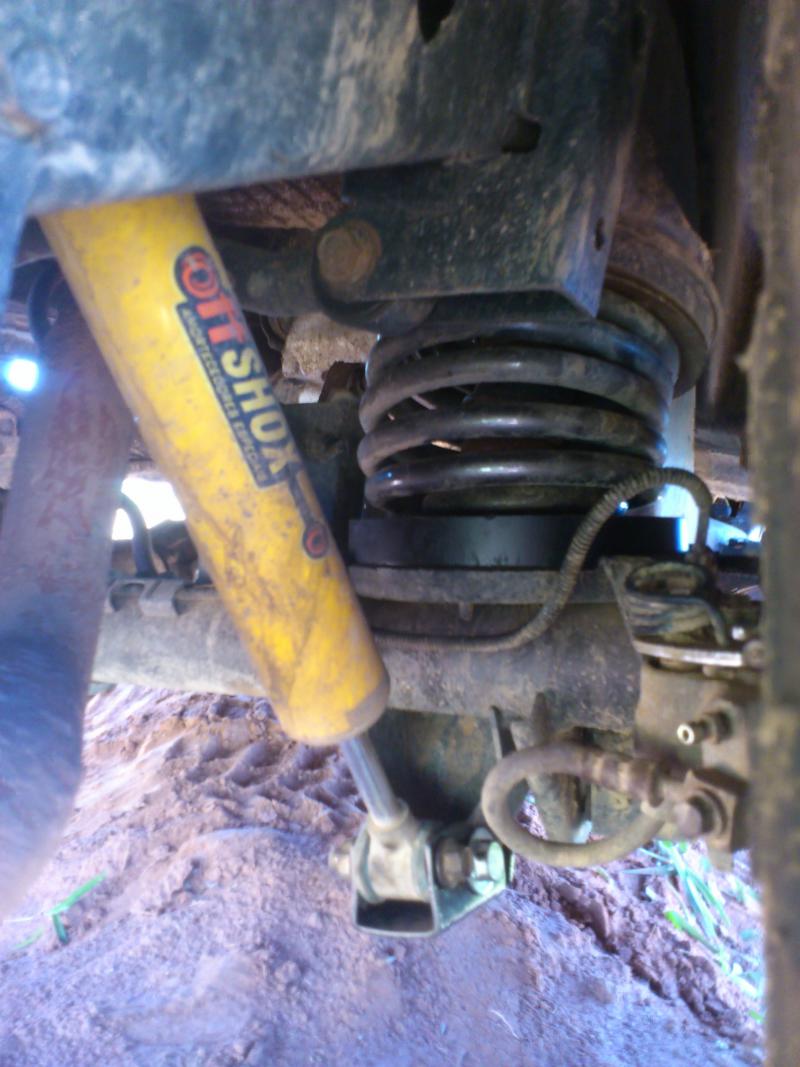

    Troca da Suspensão
    Oi pessoal, esta semana troquei a suspensão original pela da Rough Country = 1997-06 Jeep TJ 4 "Suspensão X-series" Flex de 4" a 6".
    Adaptando Motor Toyota da Hilux 3.0/2009 no Wrangler TJ 1998-roung-country-4.png
    Acabei trocando esta suspensão para melhorar alguns pontos que vou relatar...

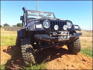

    Ganho na altura

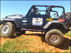

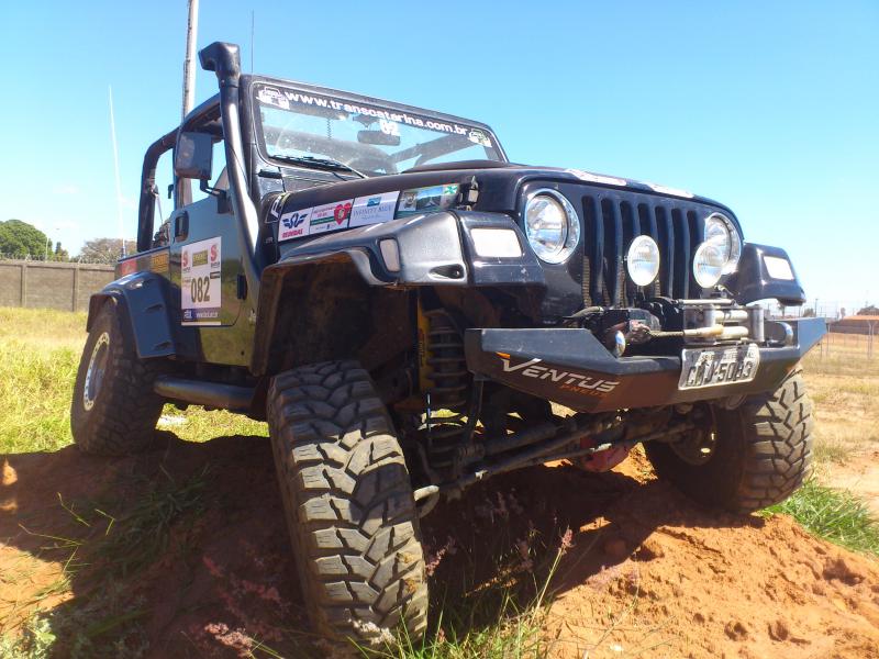

    Como coloquei os pneus 35" e com meu Kit de 2,5" + 0,5" de calço e + 2,5" de Bob Lift e braços originais, os pneus estavam pegando em meus Fenders e na trilha acabava estourando nos parafusos, assim agora coloquei as molas de 4" + 0,5" de calço e + 2,5" de Bob Lift ou seja aumentou 1,5" e no teste de hoje o pneu encostou mas não forçou mais os fenders,

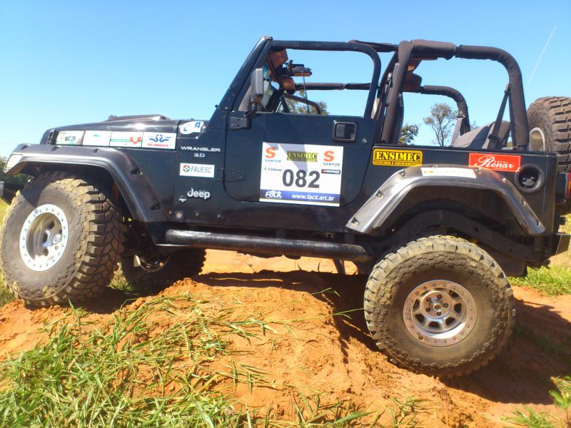

    Mudar angulo do cardã traseiro
    Outro objetivo era melhorar o angulo do cardã traseiro pois ele esta com a CV mas estava trabalhando no plano com um grau de 25° e sua tolerância máxima e de 30° e com isto quando esta em uma velocidade acima de 90 km/h em ponto morto ele vibrava, fazendo um barulho
    Assim com a nova suspensão pudemos mudar o grau do diferencial traseiro deixando o Yoke do pinhão com um grau melhor para o cardã e também baixei o cambio em 1", com isto tive que diminuir o cardã em 7 cm. Agora no teste ficou perfeito

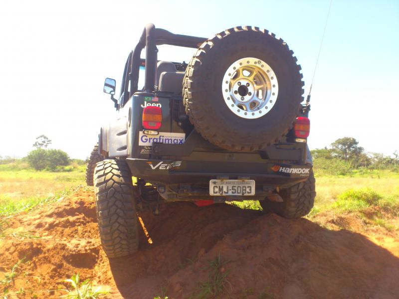

    Ganho na Articulção

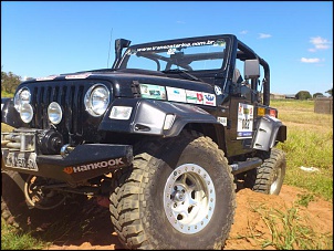

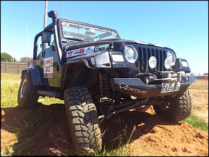

    Ganhar na articulação também foi meu objetivo mas como ele tem bloqueios dianteiros Kaiser e traseiro True trac da Eaton não senti muita diferença no desempenho dele em transpor obstáculos. Também optei em não colocar as bieletas disconnect por não gostar do eixo solto na frente e sua estabilidade fica muito "mole"

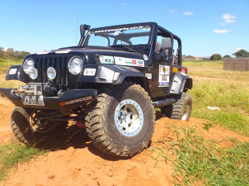

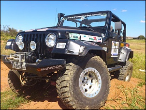

    Surpresa...

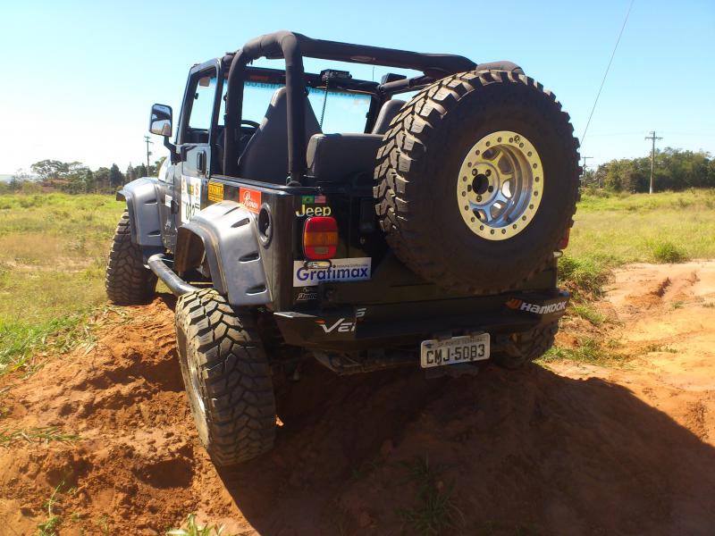

    Tive a grata surpresa de apesar de estar usando os amortecedores OffShox 5 com dureza de competição e molas de 4" da Procomp duras....ele ficou muito macio !!!
    Hoje andamos a 80 km nas estradas de terra e ele passa nos buracos e não dá nem bola
    Nas valetas ele pula macio e aterriza macio...
    Único senão..ele no asfalto acompanha as irregularidades assim ele não tem aquele molejo da suspensão normais , mas o jeep ficou muito mais estável na pista e nas curvas..
