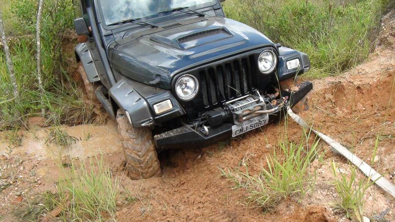

    Eu já tenho a um bom tempo um guincho Mille Marker 9500 hidráulico que já estava instalado nele quando o motor era original e comprei uma bomba nos EUA com maior capacidade colocando no lugar da original.
    Assim com a mudança do motor, estou colocando esta bomba com um sistema independente do sistema de direção, onde eu ligo o guincho e esta bomba é acionada com um polia eletromagnético ( igual a uma ar condicionado .
    Este sistema deve ficar pronto até meados de Abril.
