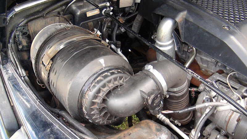

    Oi Pessoal
    Aproveitei este feriado para andar com o Wrangler e testar e descobrir 2 problemas que hoje consegui desvendar, um era o barulho no cardãn toda vez que tirava o pé do acelerador a mais de 80 km, era o aperto da porca do pinhão que ainda não estava na posição, apesar de estar dura ainda deu mais aperto.
    O Outro tive que ir na concessionária passar o raster para ver um codigo de erro que ele em 3° marcha a 3.200 rpm ele entrava em modo de segurança, assim pelo codigo podia ser 5 opções de problemas, mas como um deles era o filtro de ar, e é o unico que não é original, fui direto nele, e vamos ter que modificar algumas coisas como diametro da entrada e saida e o local do sensor de ar, mas já no teste que fiz ele melhorou.
    Hoje era para estar colocando o capô mas houve um atraso do funileiro a marcamos para coloca-lo na 3° Feira....
    Já andei uns 1.000 km com ele e está indo muito bem, fora estes 2 probleminhas o resto está 100%, na pista cheguei a andar com ele a 150 km...mas só para testar o cardãn...o jeep não é para isto..

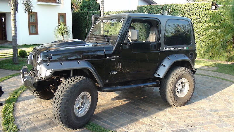

    Red face Confecção do capô
    Bem galera, dei uma sumida vou colocar as novidades na sequência dos acontecimentos
    Abaixo a sequencia da confecção do capô.
    Hans Beran
    Wrangler TJ 98-Diesel 4x4 - Pneus Maxxis Trepador 35"
    Ranger 3.2-Diesel-XLT-2013 4x4 - Pneus Maxxis 771 Bravo - 315x70-r17 - Lift 2"
  • #237
    Usuário Avatar de Hans Beran
    04/06/2006
    Porto Ferreira/SP
    62
    665

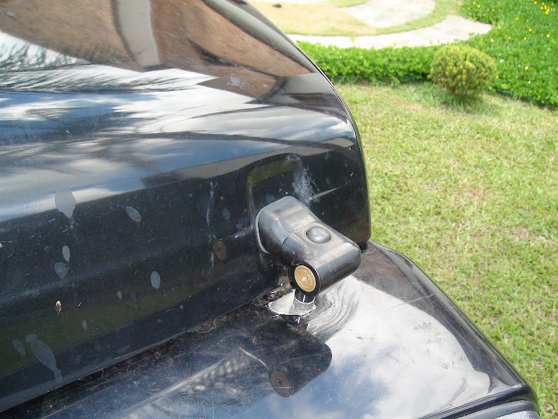

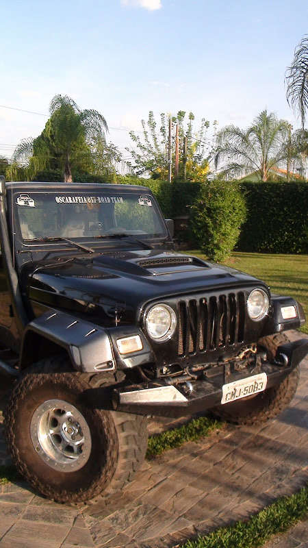

    Wink Agora o capô pronto !!!
    Inicialmente estranhei, depois de anda com ele já gostei, acho que mexeu com o estilo do verdadeiro JEEP, mas como nem sempre podemos ter tudo ao mesmo tempo...tai
    Hans Beran

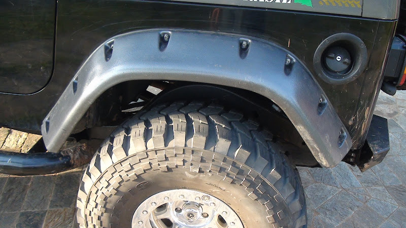

    Abertura dos fenders traseiros
    Meu funeleiro me abriu os fenders com soprador e refurou a posição, fico bom, mas fui para canastra e o pneu pegou e soltou novamente, vou ter que abrir mais um pouco..
    ANTES
    DEPOIS
    ANTES
    DEPOIS

    Hans!
    Parabéns pelo serviço, ficou muito bom!
    Acho que o scoop no capô deu um ar de agressividade, e não tirou o estilo do Jeep!
    Coloca umas fotos do cofre, depois de tudo pronto.
    Como fez para a colocação da travessa de reforço interno do capô?
    Kim.
  • #240
    Usuário Avatar de CAVESO
    04/10/2005
    Muriaé/MG
    10,641
    Bacana mesmo o scoop!
    Parece original da jeep! rssss
    Onde comprou ele, Hans?
