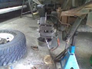

    E aproveitando, vi que você instalou freios a disco no eixo traseiro. Não sei se você já comentou isso por aqui (se já, foi mal ), mas qual kit você instalou?

    Os Fenders são de ABS - Plastico, sim eu também pensei e cortar no meio e fazer uma sobre capa em fibra, pois uma emenda ali seria fatal para os trincos e etc.., Mas inicialmente acho que vai ficar meio esquisito
    Como de um lado eu já fiz o favor de estourar 2 furos em baixo, os fenders estão solto e deu para ver que eles são flexíveis e levei no meu Funeleiro e ele chega eles com o soprador na posição

    Desculpe o palpite, usei na minha XJ os discos da Fremax ( Fremax Brakes - Discos de Freio ) zero km, pinças do Marea, ficou muito bom, inclusive mantive os cabos originais do freio de estacionamento. Fotos:
    Sds
