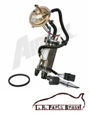

    Citação Postado originalmente por lacarauto Ver Post
    Boa noite! Olha,a minha e diferente da sua! Tira foto do refil q te explico!!!
    O refil e a bomba completa são vendidos na rockauto conforme as fotos:
    Miniaturas de Anexos Miniaturas de Anexos Oficina on line-refil-da-bomba.jpg   Oficina on line-bomba-completa.jpg
    Abçs Eduardo Cardoso.

    boa noite,a minha e diferente! mas pela foto do refil da sua vai ser bem mais facil e barata q a minha. so o refil da minha foi 150,00 em s.cristovao! no corpo do refil temOficina on line-bomba-de-combustivel-completa-91-93-jeep-cherokee-40-13616-mlb219013560_2963-o.jpg alguma marca,o problema nao e comprar um refil de 3bar, a vazao tambem e importante! me liga amanha que te dou uns endereços p vc procurar ok! 2178407555. abç luis carlos.
    lcautoeletricame
    Problema resolvido trocando o refil da bomba e o regulador de pressão.
