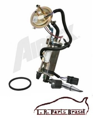

O refil e a bomba completa são vendidos na rockauto conforme as fotos:
boa noite,a minha e diferente! mas pela foto do refil da sua vai ser bem mais facil e barata q a minha. so o refil da minha foi 150,00 em s.cristovao! no corpo do refil temAnexo 469678 alguma marca,o problema nao e comprar um refil de 3bar, a vazao tambem e importante! me liga amanha que te dou uns endereços p vc procurar ok! 2178407555. abç luis carlos.
