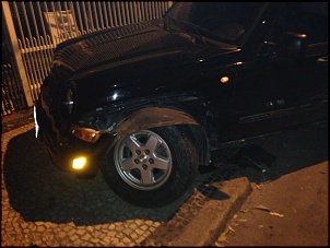

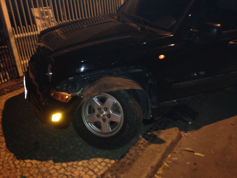

    Exclamation Quebra Balança dianteira direita
    Olá,
    Adquiri um Jeep Cherokee Sport 3.7 06/06 e estou muito satisfeito com a viatura. Uma carreta, com um bom jogo, potência do motor excelente, imponente no transito (nunca mais fui fechado por ônibus) conseguindo atender todas a minhas expectativas para meu primeiro 4x4. Esta na dúvida entre o Jeep ou a Land Rover Freelander mas agora só penso em trocá-la por um outro Jeep mais novo. Porém nem tudo são flores e no último dia 25/12 tive a ingrata surpresa da balança dianteira do motorista simplesmente despencar no chão. Depois de algumas horas esperando o Reboque acabar a ceia de natal consegui rebocar a "leve" viatura. Sorte que estava fazendo uma curva bem, mais bem devagar, e não casou mais nenhum estrago. A oficina não é especialista em 4x4 mais é de confiança, eles levaram umas duas semanas para conseguir a peça e tudo custou tudo 2,8 mil. A viatura tinha excelente procedência e este defeito não foi detectado nas revisões que fiz na mesma oficina que realizou o reparo. Com isso tudo, devido ao desligamento da bateria pois o carro ficou na rua, o alarme nunca mais funcionou direito e o técnico que tentou reprogramar (cobrou 120 pratas) solicitou um código que já desapareceu do mapa há alguns anos e não conseguiu consertar o alarme sem o código. O alarme agora só funciona dentro do carro. Gostaria da indicação de um bom mecânico aqui no Rio e alguma orientação sobre a reprogramação do alarme. Além disso venho observando um estalo na suspensão traseira direita, sempre quando passo em algum buraco ou arrancada mais brusca que tem me preocupado.

    Nossa... que reparo heim? não achou usada? tem um monte dessas "mortas" por aí!!!
    Por aqui a turma quando bate, danifica a suspensão desses carros mais caros e difíceis, não recorrem às autorizadas não, mas sim nas sucatas!!!
