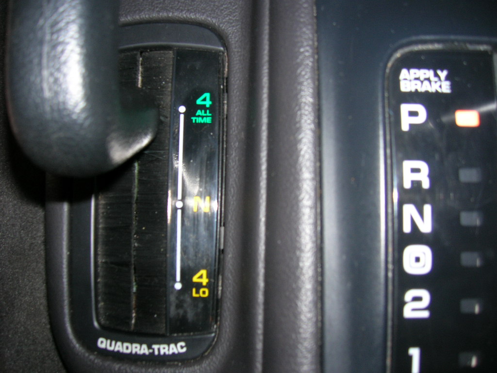

    Não se deve nunca, mas nunca mesmo retirar a cardã dianteiro de uma transferência full-time como a Quadra-Trac, mesmo colocando-se a alalavanca em 4WD Part-Time. Saiu há muitos anos uma reportagem sobre isso na conceituada revista 4wheel&offroad, acho q em 95 ou 96. Os americanos faziam isso nas transferências full time NP 203(uma distante prima das NVG 231, NVG 242 e NVG249 usadas nos jeep atuais), porém só era uma solução duravel se se instalasse um kit da MileMarker que transformava a caixa em part-time. É mais um caso de mecânicos de "fundo de quintal" fazendo gfambiarras que destroem os veículos, e depois é o carro que não presta... Em todo caso, há de se convir que a "gamba" só foi feita porque havia um ronco no diferencial traseiro.
    Existe opção Part-time nas Grand (Quadra-Trac) que não seja a reduzida?
    O QUE
    PART TIME EM QUADRA TRAC
    COLOCAR A ALAVANCA EM O QUE
    SÓ EXISTE DUAS OPÇOES: FULL TIME E LOW
    Marcelo Carvalhal
    Jeep Dodge Crysler Especialist
    www.unionjeep.com.br compre seu JEEP em Itaipava !

    Então, não tem opção de part-time na Grand, só com reduzida, como falei...
