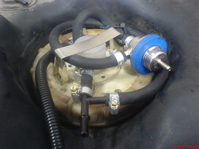

    Galera....
    Valeu pelas dicas em relação a temperatura da XJ.....a termostática realmente estava em ordem, tinha um pouco de sujeira na mangueira inferior e no radiador....muito pouco, mas sei lá...com aquele radiador pequeno....qualquer sujeirinha pode comprometer.
    Ahh...a mola também estava na mangueira inferior.
    Acabei instalando um termo interruptor na mangueira superior que sai do radiador e vai para o motor, com acionamento em 100graus.....no transito mais pesado não passa da marca dos 100graus....tenho que colocar a bixinha em uma situação mais critica e ver o que acontece.
    Uma dúvida....até que ponto o aquecimento no cambio automático pode influenciar neste problema de temperatura do motor???? Alguma dica????
    Mudando de assunto vi que o pessoal está na caça do regulador de pressão....como tinha achado no ML e com um preço alto....decidi por uma adaptação.
    Colocamos o regulador de pressão do vectra, com filtro externo do palio. A instalação ficou muito boa e o resultado 100%, pega na primeira sempre e está rodando sem problemas. Já rodei uns 2000Km, fui pra Serra da Canastra no final do ano e sem nenhum problema (serra / pedras soltas / travessia de rios).
    Aceitei a dica do meca, primeiro por confiar no trabalho do cara e por não ser a primeira fez que ele fazia esta adaptação. Ele já tinha feito em outra XJ e estava fazendo em uma Zj, se não me engano.
    Em casa tenho os custos da brincadeira.....depois posto aqui.
    Vai ai umas fotinhos.....não tenho a foto da fixação do filtro no assoalho....depois anexo aqui.
    Miniaturas de Anexos Miniaturas de Anexos Cherokee Sport-fotos-cel-026.jpg   Cherokee Sport-fotos-cel-029.jpg

    Ninão,
    Dá mais detalhes aí pra nóis - vou trocar a bomba entre hoje e amanhã e gostaria de fazer um esquema com o regulador, também. Não entendi a parada do filtro - não tem como deixá-lo como está? Ou você preferiu instalar fora do tanque pra ter menos trabalho?

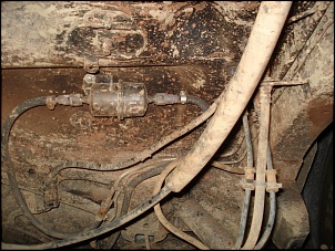

    Sombra,
    A questão é que no regulador original, o filtro está incorporado nele....se não me engano....
    Com o regulador adaptado, tinhamos que usar um filtro diferente também e, pensando em uma manutenção futura, como a simples troca do filtro, fixamos o bixinho no assoalho da carro.
    Tirei uma foto agora.....rapaz.....a XJ ta com as partes baixas bem sujas.........mas da pra ver o filtro fixado lá.
