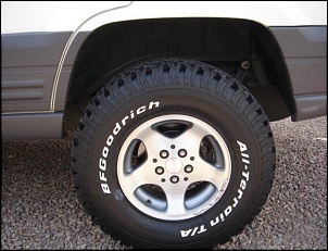

    ZJ laredo de 96 a 98 tambem é aro 15.
