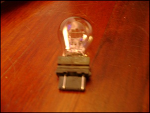

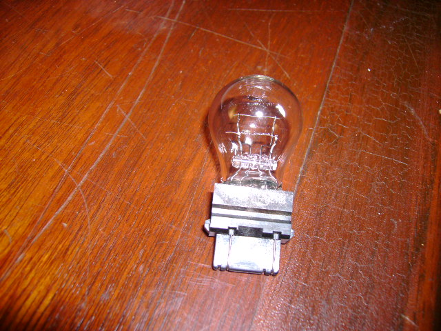

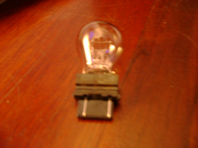

    Lampadas De Freio
    Minha lampada de freio LD nao acende................abri a lanterna e tirei a lampada, mas parece que esta em ordem.....o filamento esta inteiro nos dois polos !!!!!!!!!!!!!
    Agora uma duvida.........ONDE VENDE ESSA LAMPADA ????????????... americano é foda.........eu nunca tinha visto !!!!!!
    existe algum fusivel, rele .........?????
    Miniaturas de Anexos Miniaturas de Anexos Cherokee Sport-dsc01400.jpg   Cherokee Sport-dsc01398.jpg
  • #3924
    Lâmpada de Freio
    Citação Postado originalmente por gutoxj98 Ver Post
    Ola Guto, os cara são fod.. mesmo, alguns dias atrás abri a lanterna tras. do meu ZJ e fiquei abismado com as lampadas, me parece que são da SYLVANIA.
    no ZJ todas as lampadas da lanterna traseira são de dois polos RÉ, MEIA LUZ/FREIO, DIREÇÃO e NEBLINA, portanto idênticas e conseqüentemente intercambiáveis.
    Faça um teste direto da bateria na lampada pra verificar os dois polos (na verdade dois filamentos). Tem outra coisa, na hora de montar no soquete tanto faz a posição de montagem!!
    Agora onde encontrar? Se o NZ não tiver...quem sabe na concessionária!!! Ou alguma loja especializada. Cara se aí em SP não tiver, aqui em PG então....
    Quando a rele e fusível, acho difícil dar problema, acho mais provável que "Osmar Contato" esteja por aí.
    Acrescentando: segue link para a lampada, não tem muito segredo, trata-se de lampada com "base plástica" tipo P27/7W, http://www.jocar.com.br/ProdDetComp.aspx?CPD=702053
