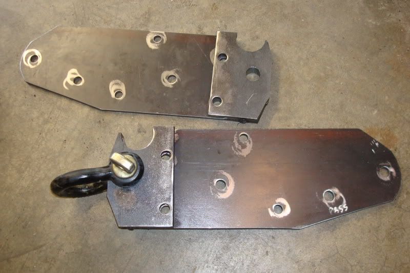

    [QUOTE=andretomasi;1723400]
    A única vez que usei o gancho original, arregaçou o parachoque dianteiro no lado esquerdo quando ele torceu. Ainda bem que foi fácil desentortar o plástico
    Copia esses aqui da C4x4 por exemplo:
    André,
    O reforço é só aquela chapinha em "L"?
    Acho que não vai aguentar...
    Ainda ontem liguei pro cara que faz parachoques em aço aqui em Cachoeirinha, pedi a ele se não me venderia apenas os suportes do parachoque (não quero o parachoque em aço, acho caro e pesado demais, não vou usar guincho) e ele diz que só os suportes não vende, pois não aguentariam trancos fortes...:-/
    Preciso resolver isso logo, dia 7 tem trilha e não tô afim de arregaçar a bagaça.
    Abs, GH

    [QUOTE=Frodo;1724600]
    Citação Postado originalmente por GH Ver Post
    Já viu aqueles parachoques que são em tres partes?
    são duas chapas presas na longarina + parachoque em si (se quiser pode por até base de guincho).
    Bom, o que quero dizer... se usar só a idéia das duas chapas pode prender o gancho.
    É isso aí, mesmo.
    Pensei que o cara que faz o parachoque toparia me vender só as duas chapas...
    Ledo engano.
    Veio com blablabla, que a longarina é muito fraca e não aquenta tirão, etc.
    Sei...se não aguenta SEM o parachoque dele, porque aguenta COM??
    Mas xapralá, o cara vive disso e precisa vender.
    Vc sabe onde posso conseguir o molde dessas chapas?
    Abs, GH
    1998 JEEP XJ 4.0: CÂMBIO MANUAL + LIFT 4" + BF MUD 33" + WARN 9000

    Achei esse kit aí nos USA.
    Será que resolve?
    Cherokee Sport Imagens Anexas Cherokee Sport-bc99_0.jpg Cherokee Sport-kgrhquokkue5-mlgcp3boeljb7buw-60_35.jpg
    Abs, GH

    [QUOTE=GH;1724999]
    Citação Postado originalmente por Frodo Ver Post
    É isso aí, mesmo.
    Ledo engano.
    Sim, em casa... hehehehe
    tempo livre+caneta+papelão=molde
    depois mede e fala aqui pra galera...hehehe
    falando sério... duas semanas atras decidi que ia projetar um parachoque,
    mas a galera "mais rodada" diz que o pronto no final das contas não sai caro.
    bom, mas se for por causa da ancoragem... vale meter a mão sim.
    ZukAP Equipado c/ gotera pra kbeça, charco prus pé e vento pras crina!
    XJ 98 pra levá a muié, as cria, o cusco e ainda... mateando.
    vou tentar de novo...
    parece fraco, o gancho em si.
