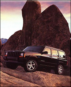

    Question Comprando uma XJ em SP
    Meus nobres companheiros Jeepeiros.
    Estou indo para São Paulo, partindo de Avião (sem lama, e sem controle), para comprar uma Sport 2000. Depois de muita pesquisa e leitura na internet e neste site (leia-se fórum´s), que por sinal está de parabéns pelo nível de coleguismo e conhecimento de seus membros, que eu me decidi.
    Vai ser uma Cherokee Sport 6.0 2000.
    Vou pagar bem pelo exemplar, onde obtive as informações necessárias para uma compra tranqüila.
    O problema é que eu não conheço São Paulo, e depois da burocracia da papelada, volto para o Espírito Santo. Serão quase 1.000 km de asfalto em pelo menos 12 horas de viajem. Como pretendo sair na próxima 2º feira e de referencia logo depois da assinatura do recibo, (espero que seja pela parte da manhã), peço para quem mora em São Paulo capital uma dica: Por onde voltar até chegar ao RIO?
    Pela Dutra ou Santos-RIO ?
    Qual o melhor itinerário para a aventura da inauguração do meu primeiro 4x4 ?
    Tem muita diferença entre distância vs tempo ?
    Qual das rodovias é a mais segura ?
    A Dutra está inteira e fluindo? Trânsito é muito pesado com muitos caminhões? É mais stressante ?
    A Santos-Rio está com a pista boa e é mais "legal" e segura para viajar ?
    Gosto de dirigir. Viajar mais ainda (imagino numa 4.0) , e terei pouco mais de 14 horas para chegar.
    Obrigado mais uma vez e agradeço pela paciência.
