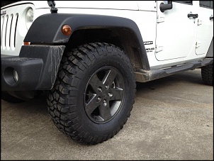

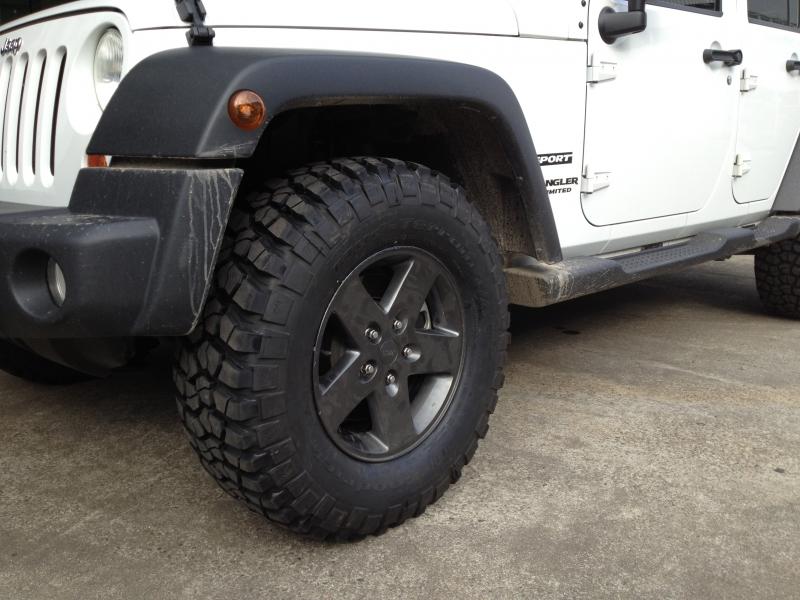

    Bora voltar ao que interessa , segue a foto da diferença de "botina"...consumo do wrangler 2012 alguem sabe?-img_0221.jpgconsumo do wrangler 2012 alguem sabe?-img_0223.jpg

    Citação Postado originalmente por Guilhermeqm Ver Post
    Guilherme, qual o tamanho deste pneu? O q vc fez para colocar? Lift? Ou está original?
    Guilherme, imagino que esse pneu seja no minimo do tamanho do meu (285/70/17 = 33"). Se for, cuidado ao fazer trilha sem lift (está com ou sem?), pois um cara daqui de BH destruiu os paralamas na primeira trilha que fez, de dentro pra fora...
