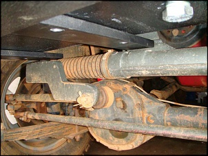

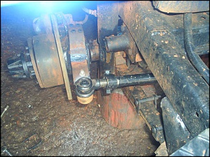

    Algumas fotos das barras e seus tamanhos usados por mim. Na terceira foto aparece um problema, essa abraçadeira em U pega no terminal da barra menor. Penso em cortá-lo na altura da mola superior.Pode? Outro problema que nao aparece na foto é que quando todo esterçado para direita aquela bola do terminal chega a encostar no feixe travando o curso em mais ou menos 10mm. E agora? Um calço entre o eixo e o feixe de molas resolveria??. Depois posto fotos pq hoje estou de ressaca por causa do porco.rsrsrs Feliz Ano Novo a todos que fazem esse Site.

    arranca logo essa abraçadeira!!!qdo voce for ao moleiro manda ele colocar na mola de cima!

    Um amigo do meu grupo de jeepeiros tem caixa vw mecânica e pneu 35 3k ele não reclama então acho q ele não tem problemas e faz tempo q o jeep dele esta daquele jeito. Coloca umas fotos das barra para todos verem.

    Amigo, este amortecedor de direção é mesmo da direção ??????
    Outra coisa, numa nas pontas está na barra, e a outra no chassis.
    Tem uns que acha certo colocar no chassis,. e outros no eixo..
    O correto seria colocar na barra e o a outra ponta no eixo.. Pois, para amortecer a pancada das rodas
    com o amortecedor colocado no chassi, vai movimentar toda a barra e o eixo,.
    No Eixo, o amortecedor vai agir sobre a barra e o eixo..
    Vamos ver como os amigos foristas acham sobre isto.
