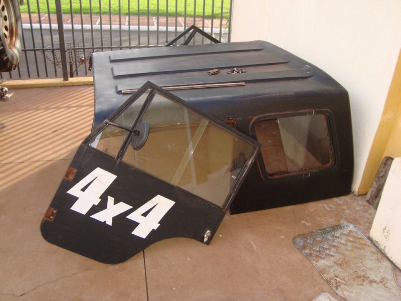

Olá Pessoal.
Segue a foto da capota e porta de fibra que eu fiz, é só fazer o molde de madeira e laminar em fibra com reforços de aço.
AbçAnexo 457549
Muito legal Carlos, eu estava começando a iniciar meu projeto, quando encontrei uma de aço pra comprar, as portas ja estavam quase prontas, m as agora vou me dedicar a de aço, quando estiver pronta voltarei ao projeto da de fibra, pois meu irmão tbm tem interesse em uma rigida.

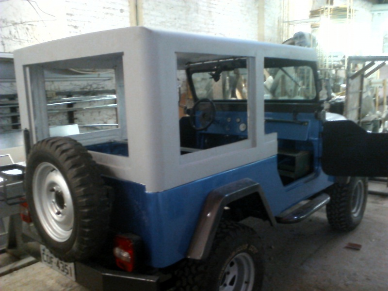

Olá Kaiser,
Seguem mais fotos da produção
AbçAnexo 458120Anexo 458121

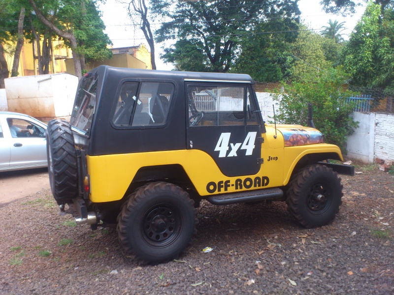

Estou meio ausente do fórum, mas aproveitando o tópico.. possuo uma capota de fibra no meu jeep (com portas separadas da capota), se conseguirem ver no meu álbum.. se não, postarei as fotos mais tarde para contribuir com idéias e/ou medidas.
irei começar uma reforma geral após a páscoa (direção, pneus maiores e funilaria da carroceria e pintura da capota).
acho muito boa essa iniciativa, pois é um acessório muito funcional e se for bem feita dá uma estética boa ao jeep, cheguei a anunciar para venda, mas desisti por ser um item meio "raro" de achar e fabricantes que antigamente fabricavam capotas de fibra para cj5, hoje não fabricam mais, assim decidi ficar com a minha e dar um trato nela.
Minha capota é de fácil remoção/instalação (de 10 a 15 min) isso acho que deve ser levado em consideração para quem pretende fabricar.
