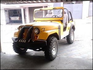

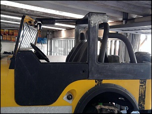

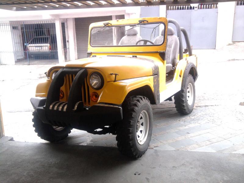

    Olá jfwebber, obrigado pelo incentivo. As fotos que estou disponibilizando não são as que pretendia expor, pois não estão nítidas e não mostram os detalhes do acabamento interno e outros que pretendo mostrar, más acredito que servirão para vcs. visualizarem o conceito de capota modular/conversível e façam as críticas, as quais serão bem vindas porque por se tratar de um protótipo, algumas correções ainda poderão ser feitas, alêm das já realizadas, pois já foram feitos muitos cortes, recortes e emendas para chegar no estágio atual.
    Olá Rubensx, não conheço a do Wrangler da qual vc. se refere, más a nossa será diferente de tudo que existe no mercado.
    Tivemos a idéia de elaborar este protótipo funcional a partir da leitura de um "post" antigo aqui do forum no qual foram dadas algumas sugestões de como ser e como não ser. Então adotamos as seguintes premissas; a) visibilidade: evitar a sensação de "solitária" de algumas capotas do mercado, então chegamos a uma coluna de 13 cm. que reduziu em muito o "ponto cego". b) acabamento interno: será revestida com "lâminas" de fibra, então não haverá aquela rugosidade característica do interno de peças de fibra. c) facilidade para remover as partes móveis: então a parte traseira e as 2 laterais do teto serão removíveis, restando apenas a moldura, exatamente como está na foto da peça pintada, embora ainda falta um complemento na parte traseira para dar continuidade as laterais. d) Porta objetos: um atrás de cada coluna, na base (não apareçe nas fotos atuais) e 2 na coluna do teto, tipo um console onde poderá ser colocado o som ou rádio comunicador (fotos destes e outros detalhes serão diponibilizadas na próxima semana). Estou com dificuldade para encontrar uma dobradiça para as portas, compatível e apresentável, portanto aceito sugestões. O mesmo vale para as maçanetas das portas, neste primeiro momento vou utilizar a do tampão traseiro do fusca/kombi.
    Por enquanto é isto pessoal. Dependendo da repercussão, este tema vai longe.
    Vou aproveitar a "deixa" e expor as fotos de outras peças que confeccionamos; parachoques dianteiro/ trazeiro, quebra mato, alargadores (jeep e rural), painel de instrumentos e outras peças que virão em breve.
    abs.,
    João
    Miniaturas de Anexos Miniaturas de Anexos Capota rigida-040107122224-00.jpg   Capota rigida-interno-porta-jeep-2.jpg   Capota rigida-jeep_moldura-apota11.jpg   Capota rigida-jeep_alargador1.jpg   Capota rigida-foto0251.jpg
    Pessoal, seguem as fotos que faltaram. Façam suas críticas.
    abs.,
    João
    Miniaturas de Anexos Miniaturas de Anexos Capota rigida-foto0242.jpg   Capota rigida-foto0249.jpg   Capota rigida-jeep_para-choque-traseiro.jpg

    Então JOão achei algumas cosias legais, mas vou dar umas dicas
    que é meio design mesmo, logico que tudo isso vai de gosto
    bom os parachoques dianteiro e traseiro é rpa cidade só e tudo bem ficou modernoso e é claro, só pra quem nÀo fará trilhas
    já a capota rigida vou mostrar umas fotos de uma gringa:
    Vamos lá
    Portas - acho que pode ter aquela visão de baixo janelinha fixa abaixo ou não, porém a linha dela deveria seguir tanto a janela traseira quanto ter um vidro deslisável, orque recolher pra dentro da porta não dá pelo desenho dela no CJ5 se fosse uma porta de CJ7 é outra coisa...
    Lateralmente olhando veja o ângulo de batente de porta, ele é inclinado em alguns graus, isso dá a sensação de esportivo, linhas retas não combinam com a proposta do jeep, ele fica conservador demais se a porta for reta e o charme do cj5 é justamente ter linhas anguladas e algumas curvas
    TETO - tem de ter aquela caida da ultima foto senão fica parecendo um calhambeque, o gosto é duvidoso demais
    Entendi que vc está fazendo ele "TARGA" ou seja que o teto abre e mantém uma coluna central, gostei muito da idéia, porém lembre-se que o propósito de um teto rígido é VEDAÇÃO, se entrar água acaba com a proposta dele e se faz desnecessário
    Quem quer capota rígida o unico propóstio é esse e ar condicionado, então use vidros verdes tb que aguente a broonca do gelo, fechaduras pode usar a da kombi da porta traseira que ficaria legal eu acho...
    Tampa Traseira, se ela tiver algo que susbstitua inclusive a tampa da carroceria embaixo, seria melhor, pois cumpriria a proposta de vedação
    boa sorte tá ficando boa!

    Citação Postado originalmente por João Carlos Dias Ver Post
    abs.,
    João
    Deve ficar bem difícil para entrar nesse jeep com essa coluna de direção e painel. Principalmente se for uma pessoa grande, com mais de 1,70m de altura. O que você me diz? Ou é só impressão pela fotografia? Mas tá parecendo que ficou apertado. Mas o projeto está excelente. Parabéns.
