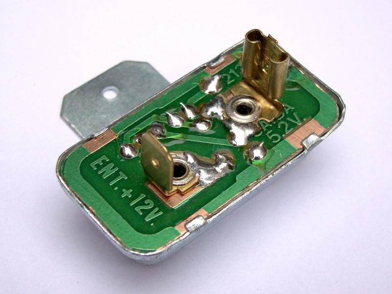

    Opa , aproveitando , eu queria sanar uma duvida , meu jeep e ano 73 , os marcadores de temperatura e de combustivel ja são de 12v ? precisa usar regulador de voltagen como desse desenho? nao achei no meu jeep esse tal regulador de voltagen , pois meus marcadores nao estão funcionando .

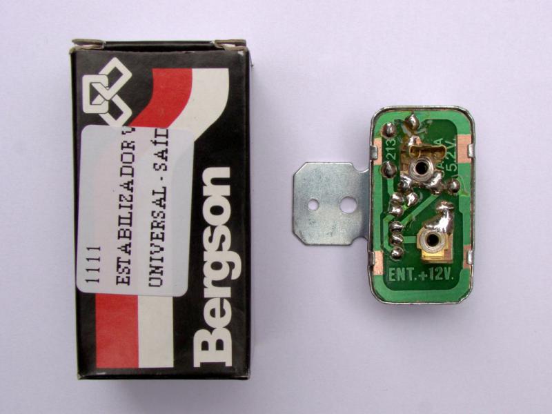

    Juleymar, a ligação é como no desenho.
    O reloginho de combustível é 5,2V pois no meu está funcionando certinho.
    Já o da temperatura eu não posso afirmar pois não coloquei um sensor novo, mas muito provavelmente ele também seja 5,2V. Prefiro ser cauteloso, então na dúvida mande os 5,2V pra não correr o risco de queimá-lo com os 12V diretos.
    Lembrando que no meu caso o painel é Horasa, que precisa do regulador. No VDO eu já não sei.
    O regulador eu comprei na Zezo 4x4.
    Anexo 323975 Anexo 323976

    gpolachini
    Tanto o Horasa quanto o VDO são 5,2 volts. Tirei o meu horasa e coloquei um VDO e ele precisou tambem do regulador de voltagem.
    Se não me engano até os ultimos jeeps saiam com marcadores de temperatura e de gasolina funcionando com 5,2 v. Pelo menos até 75 eu tenho certeza, pois meu jeep é 75.

    eliasFerreira
    Postado originalmente por gpolachini Ver Post
    Entendi.
    É que em algum lugar no fórum falaram que o VDO é 12V, não precisa de regulador, e tal.
    Mas é isso aí. Vamos reunindo informações porquê há muita dúvida sobre os painéis e os sensores.

    gpolachini
    Enigma resolvido.
    Elias,
    Enigma resolvido, procurei no catalogo da VDO os indicadores de Temperatura e Combustivel e está escrito o seguinte:
    Combustivel:
    • 12V, diâm. 45mm, impressão em branco, ponteiro laranja,
    fundo preto
    • F75 / Rural / Jeep 72 fi
    • Utilizar estabilizador 5V
    7,4 Ω
    69,3 Ω
    Temperatura:
    Da água, 12V, impressão em branco, ponteiro laranja,
    fundo preto
    • F 75 / Rural / Jeep 72 fi
    40ºC
    69,3 Ω
    90ºC
    12 Ω
    120ºC
    7,4 Ω
    Instrumentos combinados:
    •Velocímetro, escala de 0 a 140km/h, indicador de temperatura da água
    e combustível, diâm. 140mm, impressão em branco, ponteiros laranja,
    fundo preto, aro preto
    Boia de combustivel:
    • Haste, flange metálica
    • Jeep 72 fi 83
    7,4 Ω
    69,3 Ω
    Cebolinha temperatura:
    6 a 24V, rosca M16x1,5, máx. 150ºC
    • Jeeps / Pick-Ups 90 fi 94
    90ºC
    7,5 Ω
    Sendo assim está resolvido, eles são 12v porem precisam utilizar o estabilizador para 5V

    juleymar73
    Postado originalmente por eliasFerreira Ver Post
    OK! esse se usa ligar os dois marcadores nessa peça ? ou e um regulador pra cada marcador ??:?:
