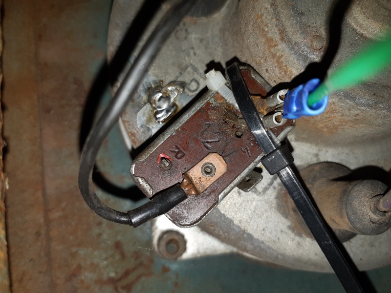

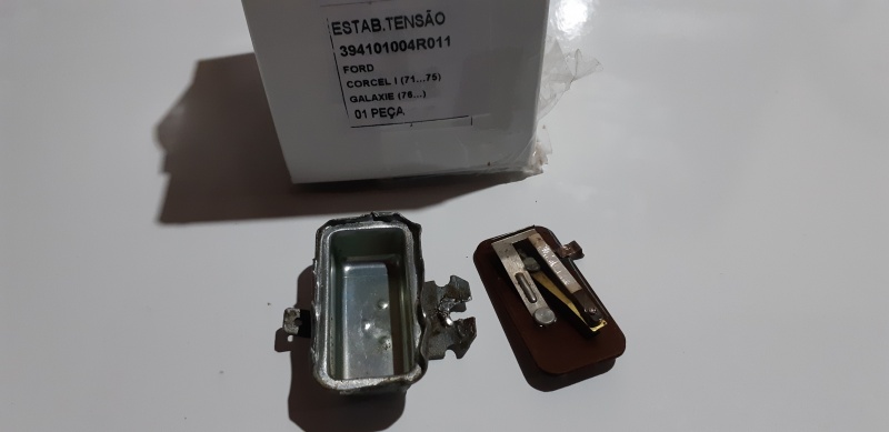

    Boa noite colega. Apenas para registrar, tenho o Jeep Ford 1975 e hoje substitui o regulador queimado pelo novo, assim o marcador de gasolina voltou a funcionar, segue fotos do regulador antigo e do novo: A primeira foto é do antigo ainda instalado, a segunda foto é do novo que comprei na internet, a terceira foto é o antigo visto por dentro - Anexo 563452 Anexo 563453 Anexo 563454
    Este regulador alimenta somente o marcador de gasolina e de temperatura. Quando o regulador antigo entrou em curto, o ponteiro da temperatura quebrou (partiu), agora tenho que dar um jeito de abrir o marcador e ver o que faço. Lembrando que o meu é Horasa.
