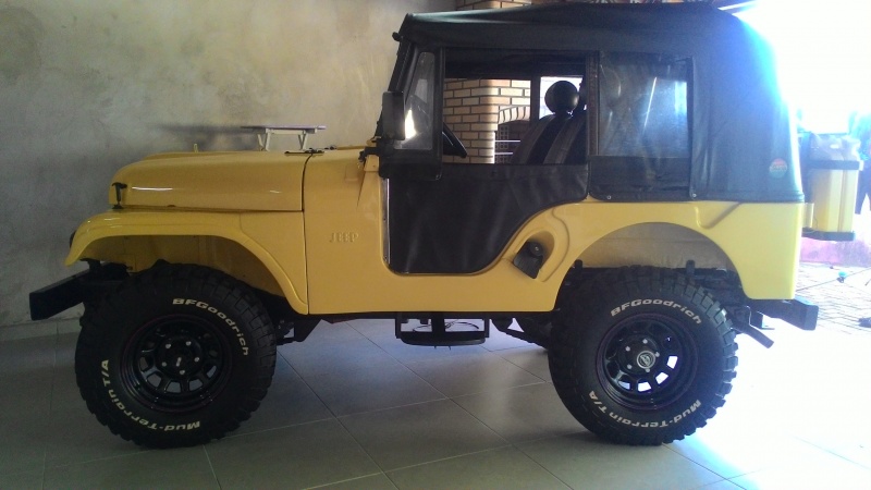

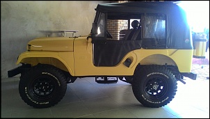

    eu uso 235/85r16, fica muito bom. não pega em nada.
