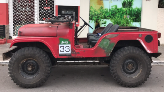

    Olá, pessoal.
    Sou novo por aqui e ainda não tenho 4x4. Venho dos antigos e pensando em entrar nesse mundo, queria algo simples e mantendo um nível de originalidade, algo como um Jeep cj. Vi esse da foto ai embaixo na rua e achei que ficou muito bem apresentado nesses pneus.
    Poderiam me ajudar dizendo qual a medida e modelo desse pneu da imagem, por favor?

    Olá Maiquelc!
    Seja bem vindo!
    Tomara que logo encontre Jeep que gosta!
    Os originais estão cada vez mais raros!
    Sobre o pneu, não dá para ver direito! Mas vou arriscar o palpite que sejam 900-16 militar.
  • #140
    29/04/2003
    3,509
    Agradecimentos: 22
    Citação Postado originalmente por Aristides Jr Ver Post
    Olá Maiquelc!
    Seja bem vindo!
    X2 equivale a um 34"

  • #141
    Usuário Avatar de Aristides Jr
    06/07/2009
    847
    Agradecimentos: 34
    Falando em 900-16!
    Quando vi pela primeira vez foi em um Dodge Commander, de um antigo colecionador aqui de Campinas!
    Foi numa época antes do surgimento dos 31' e dos maggion 10-15 e 10-16!
    Achei muito grande! No inicio dos anos 80 praticamente não haviam pneus assim largos!
    Logo que notei que era aro 16 pensei:-
    "Será que serve no Jeep?"
    Ficou só na idéia pois o preço do jogo de pneus custava mais que o preço de um JEEP zero KM!
    Vendo esta foto gostaria de ouvir o relato de alguem que já tenha usado este pneu num Jeep,
    Deixo aqui as perguntas:-
    "Como anda, e a estabilidade?
    O jeep tem força suficiente para este tamanho e peso?"
    "Limita muito nas curvas (esterçamento)?
    "Pega na lataria?"
    Att. Aristides Júnior
  • #142
    Usuário Avatar de Eliezer
    27/02/2007
    Itapeva/MG
    292
    Agradecimentos: 5
    Vai de VJ900 ou VJ910, 265/75-16

  • #143
    03/01/2019
    Garibaldi/RS
    2
    Obrigado, Aristides!
    Parece que é mesmo o que você citou. Abraço.

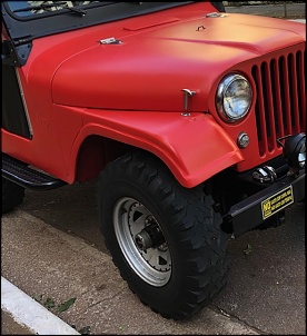

  • #144
    15/01/2019
    14
    Boa tarde pessoal,
    Aproveitando o assunto, estou precisando da ajuda de vocês para uma sugestão para troca de pneus. Atualmente utilizo os 750x16 argentinos, entretanto, gostaria de trocar por um modelo misto por conta do uso do Jeep, asfalto com trilha leve. Minhas são aro 16, mas não sei se são tala 6, 7, em fim... também não sei se existe possibilidade de uso de pneu sem câmera. Notem a foto:
    No mais, obrigado!
