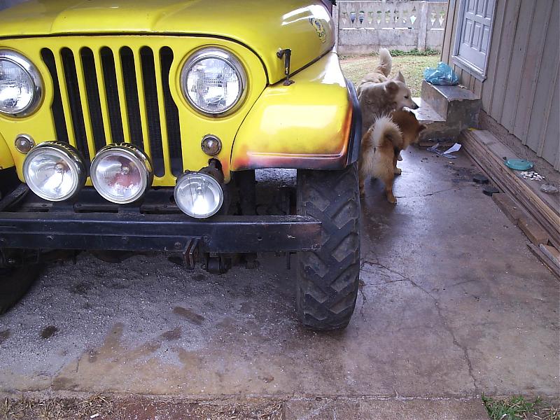

    Eu acabei de mudar o offset de minhas rodas ...nem sei quala medida mas sei que ficou estupido ...o jipe ficou estavel pk7...tipo naum dah mais aquela dobrada pro lado quando faz curva...vejam as fotos ai...
    1- Rodas dessoldadas , viradas e reoldadas com o maximo que deu para fora, pintadas na cor prata e passado o verniz ..parecem novas...tudo por 360 lts...mais barato que alrgadores de roda.
    2 - Detalhe dianteiro , aparece ateh o disco de freio...
    3 - detalhe traseiro. ficou para fora dos alargadores de pera-lama de borracha.
