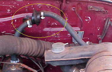

    Esta saida de respiro na tampa do motor esta fechado no meu BF, tem uma tampinha mais esta cheia de espula dentro.
    Para arrumar isso é só tirar esta espuma e vilar essa saida no filtro de ar ??
    E se ficar aberto este respiro ???
    O que é esta peça ligada no meio da mangueira (imagem em anexo)??

    1 - Sim, por isso tem o anti-chama, que "filtra" o ar; Nome da peça ligada no meio da mangueira.

    Sabios, onde compro esta anti chama ? tem que ser especifico para o bf ou é só pefir um numa loja de auto peças ??

    Esse da foto foi da linha ford antigo, sabe de que carro ??? o meu filtro de ar é identico a este.

    CHT - pampa, belina, corcel, del rey...
  • #21
    Comprei a peça, 6 reais.
    tem um caninho fino que na foto não esta ligado a nada. o cara da auto peças falou que esse é ligado em alguns modelos de carburadores, é isso mesmo ???
  • #22
    isso ! por exemplo no chevette eh ligado no carburdor , no bf n sei se da pra ligar .
    O ideal é ligar à tubagem de admissão, para trabalhar com depressão.
    Santoro, no cheva é ligado abaixo do bura, na tubagem, observe bem!
