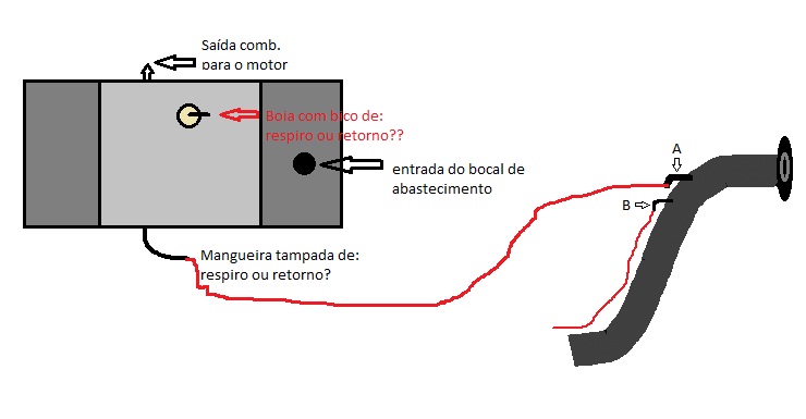

    Ressuscitando o tópico - respiro tanque da camper
    também escrevi pro grupo da camper...
    Estava dando um tapa no tanque de combustivel e limpando a relação do dif. que até entao nao havia feito.. enfim...
    Na hora de montar tudo, a grande cabeça do rapaz aqui nao se lembrava de como estava ligadas as mangueiras do(s) respiro(s) no tanque.
    Fiz o desenho que segue em anexo, e as únicas coisas que fiz certo foi ter colocado as mangueiras nos respectivos bicos do bocal de abastecimento (ponto A e B do desenho) e na saída de combustivel para o motor. o resto é duvida.
    Vamos lá, o que é o resto:
    Na tampa da boia de combustivel, há um bico onde imaginei que fosse o retorno de comb. do motor para o tanque. Isso está correto?
    Na parte superior do tanque, no mesmo nível da tampa da boia, há uma mangueira que estava tampada. Como havia ligado as mangueiras do bocal do abastecimento me sobraram duas pontas.. uma que deve ficar livre e a outra que deve ser ligada no.......... .......
    Enfim, como nao sabia liguei nessa mangueira que estava tampada.
    enfim... joguei combustivel lá pra dentro do tanque e vamos ligar....
    resultado: QUEM DISSE QUE A MERDA PEGA???
    alguns sintomas:
    Algumas vezes ela pegava e alguns segundos depois, qndo a injeçao baixava a rotaçao, ela morria. Coisa rápida uns 3 ou 4 segundos.. portanto imagino que estava chegando combustivel no motor...
    O filtro de comb. e ar são novos, nao rodei nem 500 km com eles...
    Acham que fui claro?? podem me dar uma ajuda?
    obrigado senhores.
    Denis - V6
