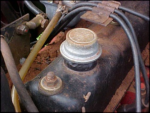

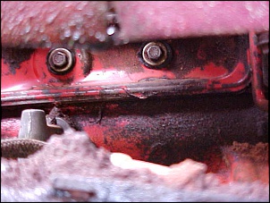

    Pessoal!
    Fotos do que postei anteriormente.
    1ª - Acima da bomba de gasolina;
    2ª - Ao lado, notem que só há os guias de onde havia o cano;
    3ª - Nova tampa do CHT;
    4ª - Mangueira na tampa de válvula;
    5ª - Válvula anti-chama do CHT. (a saída fina que alí há, será ligada ao vácuo do servo freio)
    Miniaturas de Anexos Miniaturas de Anexos Respiro do BF-161-mvc-005s.jpg   Respiro do BF-161-mvc-006s.jpg   Respiro do BF-161-mvc-001s.jpg   Respiro do BF-161-mvc-002s.jpg   Respiro do BF-161-mvc-003s.jpg

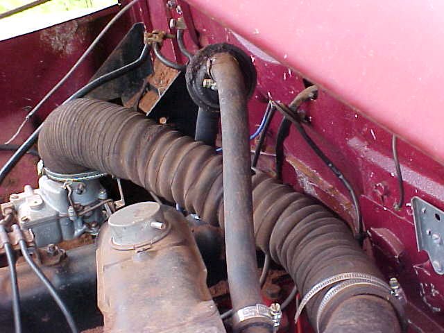

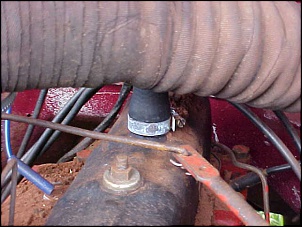

    Usuário Avatar de Kim
    17/10/2005
    Nova Aliança do Ivaí/PR
    10,357
    1ª - vista da ligação;
    2ª - mais uma da vista;
    3ª - de outro angulo.
    Dessa forma, acaba com o cheiro de óleo dentro do veículo.
    A entrada do filtro teve que ser redimensionada para um tubo maior.
    Miniaturas de Anexos Miniaturas de Anexos Respiro do BF-161-mvc-004s.jpg   Respiro do BF-161-mvc-007s.jpg   Respiro do BF-161-mvc-008s.jpg
    Pessoal!
    Algumas dúvidas:
    1 - Conectar o respiro do óleo do motor no filtro de ar não vai ocasionar sucção de gotículas de óleo pelo filtro?
    2 - VocÊ isolou também o cano da vareta de verificação do nível do óleo?
    3 - A Válvula anti-chama servirá para que?
    4 - Essa tampa do CHT tem rosca, como foi feita a adaptação?
    5 - Como remover o cano?
    6 - O motor "original" (BF161) tem na verdade 3 respiros. A tampa, a vareta e o tal cano. Com o teu sistema ficou com apenas 1. Não vai dar problema?
