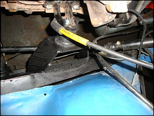

    Ah Celso ou Rodrigo. algum dos dois tem fotos do suporte do outro lado? pq to começando colocar e achei o outro lado muito mais baixo.
    Abs. e fico no aguardo.
