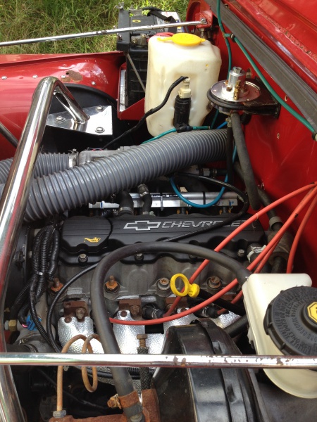

    Motor de uma Blazer 2006, não é Flex não.
    Caixa de Chevette 5m com reduzida Willys.

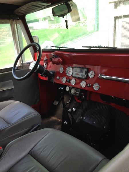

    Injeção Injepro
