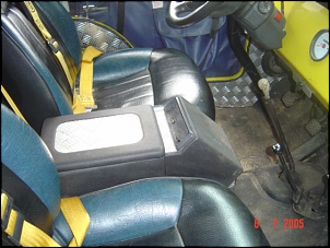

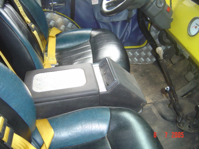

    Deem uma olhada na 4º pagina deste tópico tem o sistema que eu montei no meu Jeep, não é pq fui eu que fiz não , mas ficou show de bola, muito bom mesmo e detalhe o CD é velho e mesmo assim não pula nada.

    A idéia inicial era colocar dentro do porta luvas, dar um jeito de proteger bem e botar os falantes por baixo do painel. Dei uma olhada, aqueles marítimos têm a mesma resistência à água que os falantes de cone de polipropileno. As caixas dos falantes vão ser de mdf, forradas com chapa de piso de ônibus (que eu não sei o nome certo até hoje). Agora, depois de ler o tópico todo, e uns outros, fiquei na dúvida, se coloco no console entre os bancos, no porta luvas ou dentro de uma caixa e balas que eu comprei do Adriano... que que vc acha? A idéia do Fábio (parabéns) tb tá do kct.

    A idéia do Fábio é show de bola realmente. tanto que a minha idéia inicial era fazer um console no meio, mas aí desencanei pq o espaço entre os bancos diminuiu quando troquei pelos de Uno e para alinhar o banco com a direção tive que mudar a posição deles o que comprometeu este espaço no meio.
