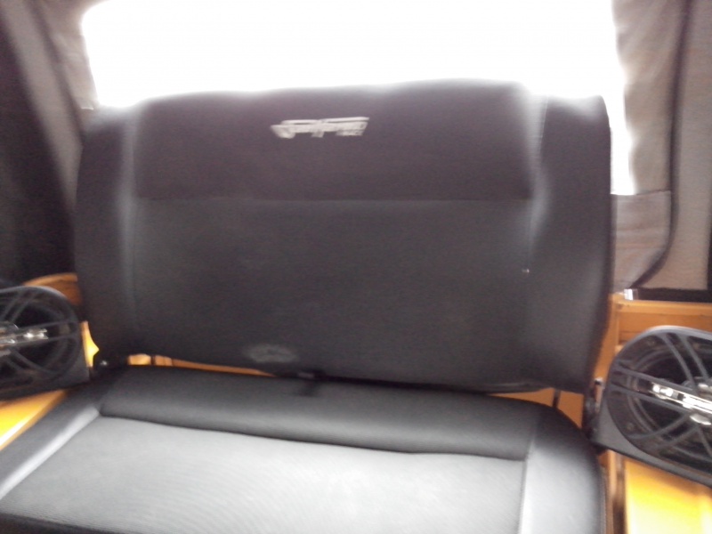

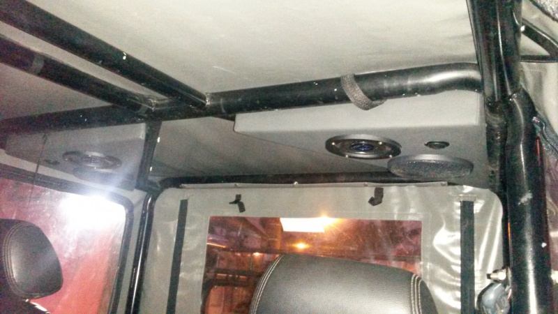

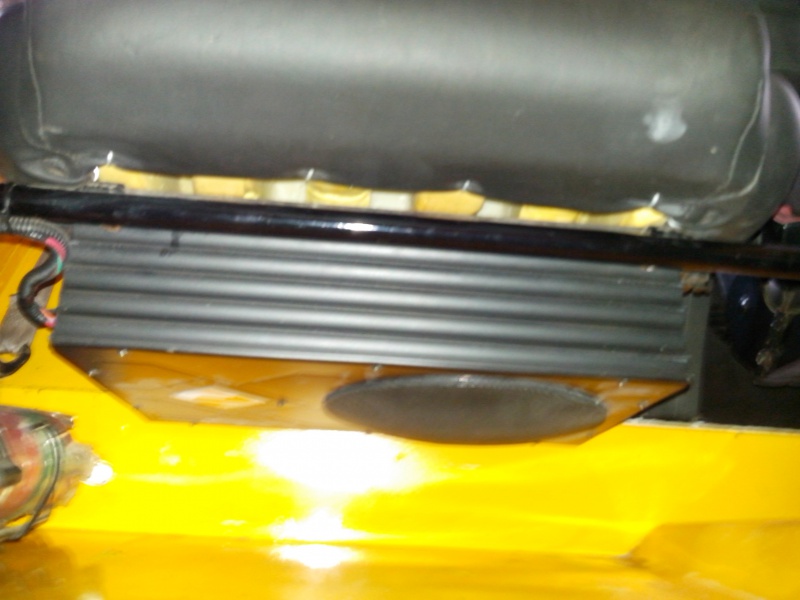

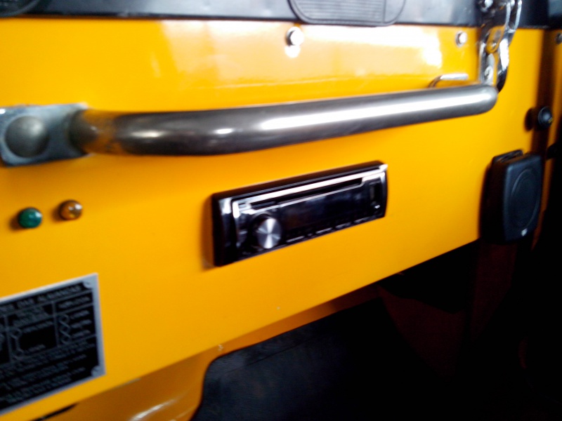

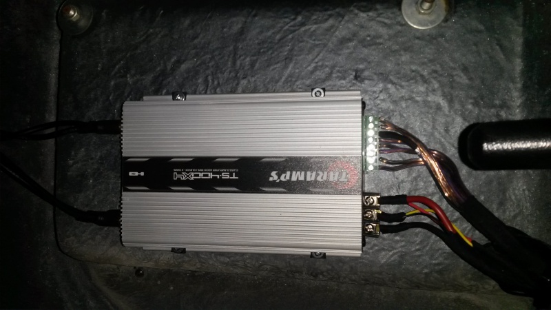

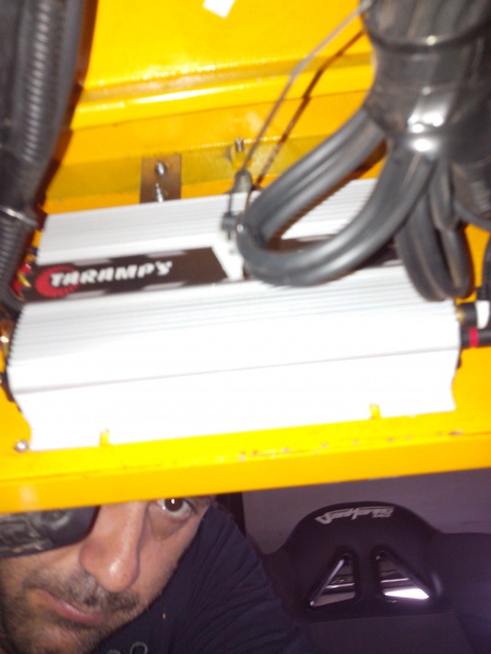

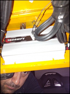

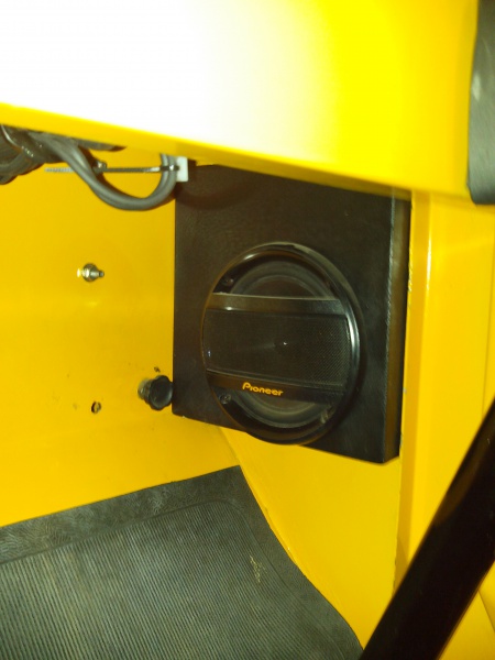

    Recentemente fiz o som no meu jeep, segue algumas fotos.
    Utilizei um par de falante duas via na frente e um par de falantes 6x9¨ atras, uma caixa amplifica com sub de 8¨ embaixo do banco e um modulo digital de 4 canais mais um radio pioner.
    -img_20141114_131633.jpg-img_20141114_131712.jpg-img_20141114_131758.jpg-img_20141114_131839.jpg-img_20141114_134541.jpg-img_20141114_134509.jpg

    Olá André, muito show o projeto... tbm acabei de fazer o meu, seu módulo Taramps é digital??? O meu está dando interferência, mesmo com cabos blindados stetsom, e coloquei supressor de ruidos no positivo que vai para o módulo... Vc teve este problema?

    Bom dia, sim meu modulo e o digital, no inicio tive sim problema de interferência mas foi no propio radio, pois a bobina estava muito perto, mudei a bobina de local e melhorou bastante, mas na mesma semana eu troquei o sistema de ignição para o igniflex e não deu mais nenhuma interferência.
    Bom Dia André
    O meu módulo eu coloquei atrás da bateria, deve ser isto então o problema? Já o subwoofer, que tem módulo integrado, não sofre efeitos de ruidos, está posicionado na tampa traseira...
