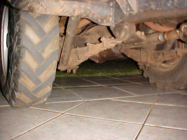

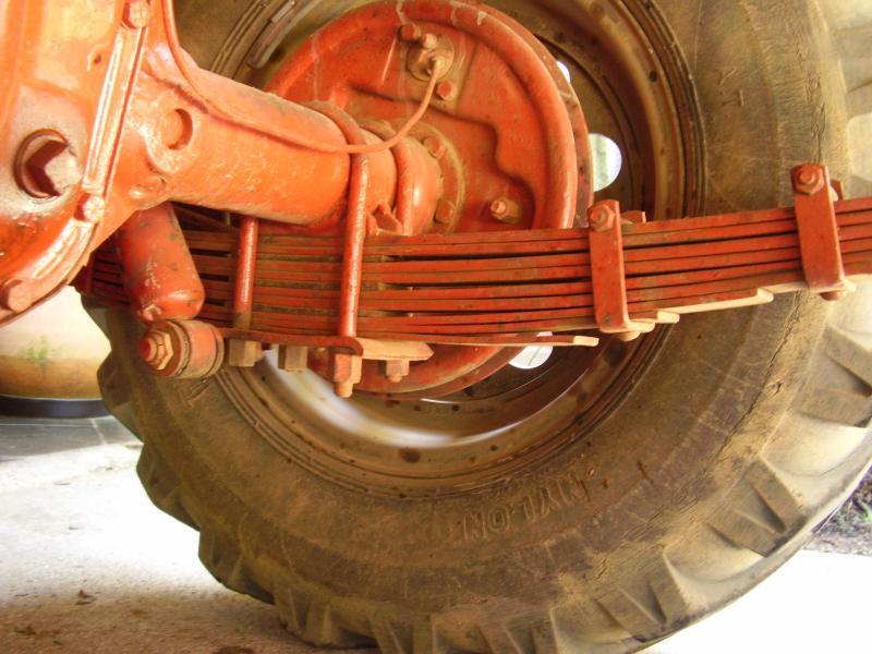

    Comecei a seqüencia de fotos com eixo dianteiro e continuei com o traseiro.
    Espero que tenha ficado a gosto.
    Observem na parte inferior das lâminas, o "quanto" trabalha uma lâmina na outra. (a marca do esfrega esfrega)
    Qualquer dúvida é só chamarem!
    Kim.
    ps.: Não façam o calço tão espesso quanto a esses, ficou demasiadamente macio, são molas de 2,5mm, usem no máximo 2mm.

    E se usar o kit reparo de feixe de molas da S10/ blazer? Vem com 4 espaçadores de 1,5 mm(aprox) e 2 de 1mm. Feito em plástico.
    Será que fica bom?
    Outra pergunta: Se fizer o calço com borracha de 1,5 mm funciona também?

    Citação Postado originalmente por rctorrezam Ver Post
    Galera!
    Será que fica bom?
    Pessoal, atenção!!!!!
    Nos grampos NÃO DEVE SER FEITO CALÇOS DE BORRACHA !!!!
    Devido à força exercida pelos grampos e pino de centro, não se deve colocar borrachas, pois as mesmas esmagarão e poderá ocorrer o afrouxamento dos grampos, CUIDADO.
    Sobre o Kit de reparo da S10, funciona sim, no mesmo esquema do Uno que citei anteriormente.
    Kim.

    A uns dois anos atras , eu troquei o feixe traseiro da C-20 diesel 96 por um modelo , que segundo o cara do ferro velho era da silverado americana . a diferença do feixe é que inves de ter separadores (calços )igual o do kim , tinha uma quantidade menor de molas é na ponta destas tinha um batente de borracha de mais ou menos 1,5 cm na qual tambem deixava as molas separadas . na minha opiniao dá tipo o mesmo resultado .
    na pratica antes a C-20 parecia que estava (quincando) no calçamento com as outro feixe o carro não vira um landau ,mas fica mais parecido com ele do que um jeep . a vantagem tambem e que não faz mais aqueles ruidos da mola andando no calçamento . outra coisa é que , quanto maior a distancia entre eixo melhor o resultado com relaçao ao conforto .

    pessoal fiz a algum tempo as alteraçoes nas molas do meu jeep , nao fiz igual ao dos outros amigos , porque eu tinha que ter mais espaçadores é trocar os grampos por maiores . como eu tinha pouco espaçadores , coloquei 3 por feixe 1 a cada 2 molas .
    tirei 2 molas do feixe , a 3 mola do feixe ( a mais grossa )e a ultima do feixe.
    na montagem o moleiro deixou a ultima mola quase plana , ela não vai acrescentar em nada no feixe , mais quando a suspensao for realmente trabalhar ela vai estar lá pra dar uma força ( mola de 2° estagio )
    no geral ficou muito bom , ficou confortavel é barato . aproveitei e troquei os jumelos pelos de pino graxeiro .
