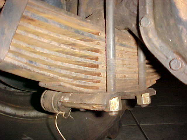

    KIM,
    Bem interessante essa técnica utilizada para melhorar o conforto do Jipe, fiquei em dúvida em relação aos calços, são calço qualquer borracha de 1.5 a 2mm???em relação aos grampos vi nas fotos que não tinha, não teria problemas em relação a isso???será que estas lâminas do uno terão o mesmo efeito desse calços borracha, em relação a melhora do conforto,maciez e não barulho, já que não vão ser rebatidas as pontas dos feixes????e deve ser tirada 01 lâmina menor correto?o procedimento é feito da menor para maior ou o contrário?obrigado
    Roland Tesch
  • #78
    Usuário Avatar de Kim
    17/10/2005
    Nova Aliança do Ivaí/PR
    10,357

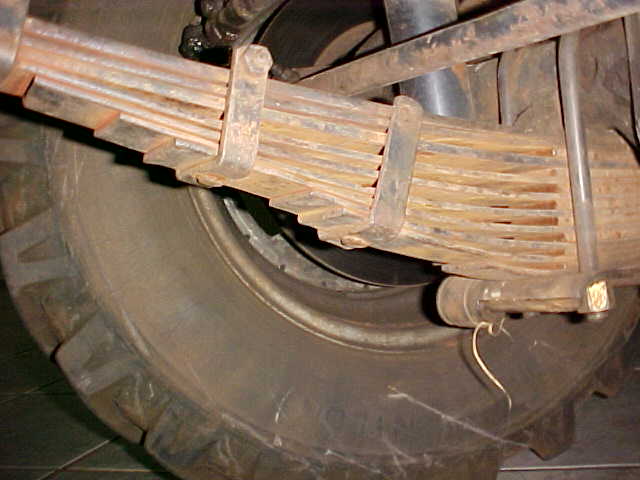

    Caro simtesch!
    Vamos às suas dúvidas!
    Quando se faz a opção pelos claços, esses devem ser feitos com uma mola que não prestam mais, uma mola que trincou, ou quebrou...
    As fotos que viu sem o grampo, são onde mostra como proceder no momento da montagem, o quanto deve-se arquear as pontas da mola inferior em relação à superior.
    Ainda sobre os calços, quande se vai executar esse serviço, com o feixe desmontado, começa-se da mola mestra (primeira superior), para a última.
    Dessa forma, coloca as duas primeiras, um calço, a terceira, ajeita a ponta, coloca outro calço, ajeita a ponta em relação a superior e, assim sucessivamente até a última lâmina.
    Sobre retirar uma lâmina, retire a menor, somente para o feixe não ficar muito grande.
    No caso de uma feixe SPUA, (feixe em baixo do eixo) o amortecedor não vai "descer" muito, ou no caso da suspensão SPOA (feixe em cima do eixo), não vai ficar extremamente alto.
    Agora sobre as borrachas do Uno, lembrando que não são as lâminas do feixe de mola, são os espaçadores e, nesse caso, não há necessidade de se retirar lâminas do feixe.
    Espero ter sido claro!
    Qualquer coisa é só chamar.
    Kim.

    Caro TOBIAS!
    vamos às suas questões!
    1º - Sem problema algum!
    2º - São dois metodos diferentes, os calços, são pedaços de molas que se coloca onde o grampo prende, tem que haver o furo no centro para que se coloque o pino de centro. Lembrando que o calço deve ser + - 1cm maior que o tamanho do grampo. (olhe no feixe de mola de seu jeep, há dois grampos por feixe, que passa pelo eixo e desce no "prato" inferior, o "pedaço" dava passar 1 cm para cada lado do grampo)
    O método do "plástico do Uno ainda não ví pessoalmente no feixe do jeep, mais dizem que funciona, pois a S10 é assim.
    3º - Os grampos que prendem o feixe ao eixo, deve ser trocado por um maior, caso não retire uma mola (recomendo a última, a menor). As abraçadeiras que ficam ao longo do feixe, acho que só as primeiras fecharão, as outras vc deixa, mesmo não fechando, pois evita o desalinhamento da lâminas.
    4º - Me passe um e-mail via MP, pois terei que desnhar e aqui não consegui anexar devido ao tamanho do arquivo.

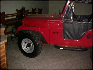

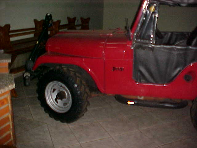

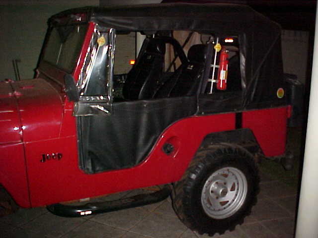

    fotos do barão vermelho com nova suspensão
    Caro TOBIAS!
    Pessoal, seguem as fotos do barão com a nova suspensão... ficou bão di mais da conta...
    pula, mas agora de forma suave.
    - molas band, retirando uma lamina;
    - amortecedores originais jeep/toy
    - calço de motor de opala;
    Nao consegui mandar as fotos... posso mandar pra alguem via e-mail pra colocarem no site?
    gostei do resultado!!!

    Obrigado Kim,
    Os calços são de molas aço, pensei que fossem de borracha!!!!vou tentar levar numa casa de molas pra instalar dessa forma, vi que no seu carro usa 9 molas né?os grampos fixação sabe qts cms tem que ter?os clipes ou grampos do feixe como vc disse não tem problema se não ficarem aparafusados pois só servem pra alinhar as mesmas!!!obrigado

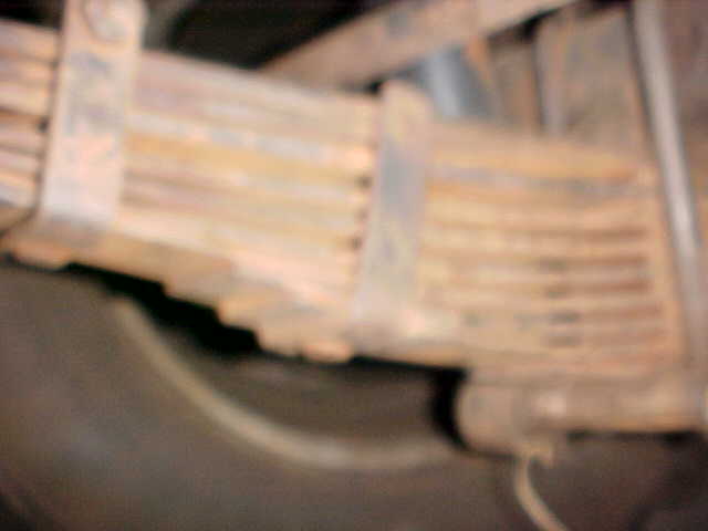

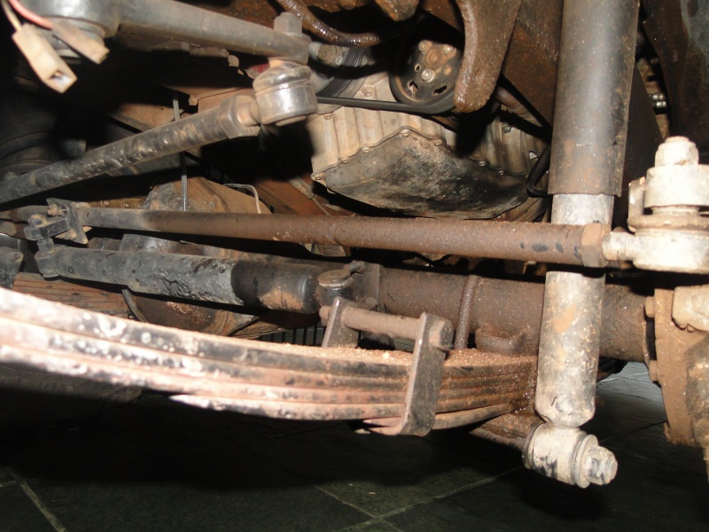

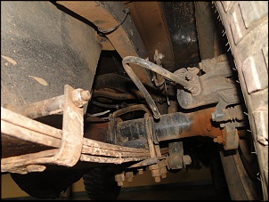

    Caro Tobias e demais amigos!
    Chegou um Jeep hoje aqui em casa, para fazer alguns acertos, como também foi feito o serviço nele, vou colocar as fotos um pouco mais detalhadas.
    Segue as mesmas.
    Miniaturas de Anexos Miniaturas de Anexos Jeep pulando igual cabrito-mvc-242s.jpg   Jeep pulando igual cabrito-mvc-243s.jpg   Jeep pulando igual cabrito-mvc-236s.jpg   Jeep pulando igual cabrito-mvc-237s.jpg   Jeep pulando igual cabrito-mvc-238s.jpg
