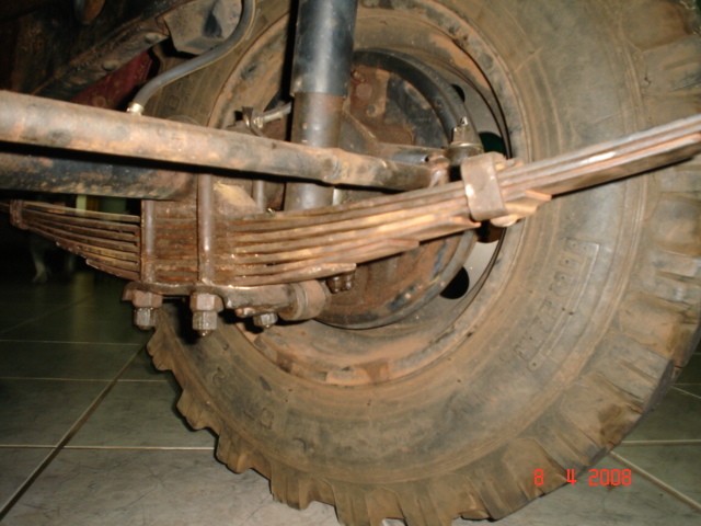

    Miniaturas de Anexos Miniaturas de Anexos Jeep pulando igual cabrito-dsc00892.jpg
    Jeep pulando igual cabrito Imagens Anexas

    Na foto acima se trata de um eixo dianteiro com 7 laminas....ok está esclarecido...
    E no eixo traseiro para fazer este esquema de espaçadores para melhorar a comodidade...com quantas molas vc me aconselha deixar?
