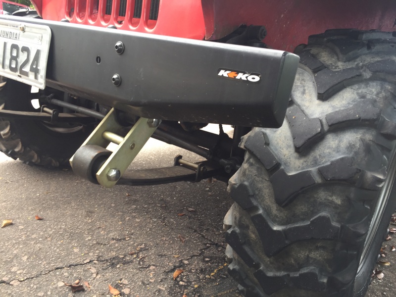

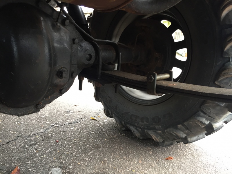

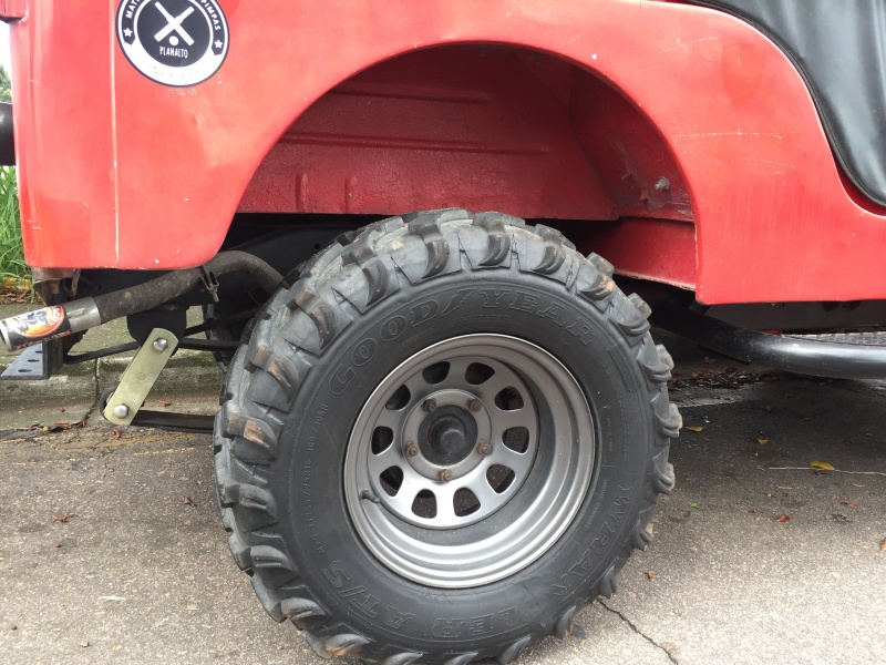

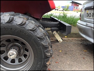

    Jeep pulando igual cabrito-img_2920.jpgJeep pulando igual cabrito-img_2919.jpgJeep pulando igual cabrito-img_2918.jpgJeep pulando igual cabrito-img_2916.jpgJeep pulando igual cabrito-img_2914.jpg

    segue as fotos do pula pula
    a traseira abaixa e joga pra cima igual uma catapulta
    e com os amotec da ranger piora...
    alguem passou por isso e resolveu?
    obrigado a todos
